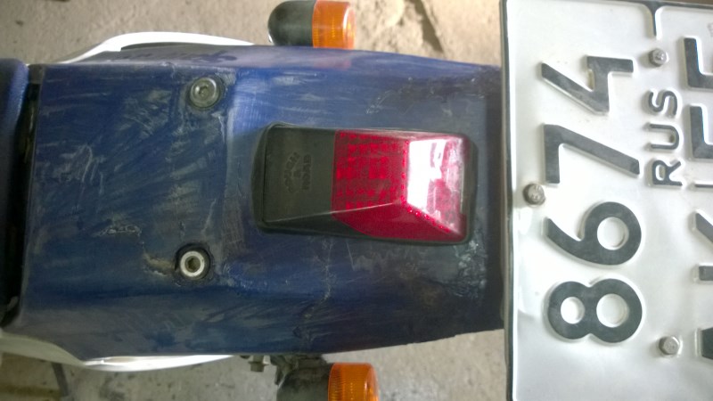

Мое крыло опять восстановлено и укреплено, теперь должно держать:

Цитата(plan @ 7.4.2014, 7:08) *
В общем, брат решил исправить свой косяк и сделал крыло. Заклеил, впаял какую-то сеточку снизу. Вроде нормально все получилось, но не усилил снизу металлической пластиной, как я хотел - и через пару часов хвост не выдержал серьезную нагрузку в виде номера и грязи. Думаю, если усилить еще снизу, то будет пока норм.
[attachment=38086:WP_20140405_017.jpg]
что за фонарь?

Цитата(G_A @ 18.4.2014, 6:35) *
что за фонарь?
Еще японец ставил, может от xr.. Я где-то видел такой в продаже недавно, вроде в группе вконтакте "Honda crm 250 r" или как-то так, посмотри там)
