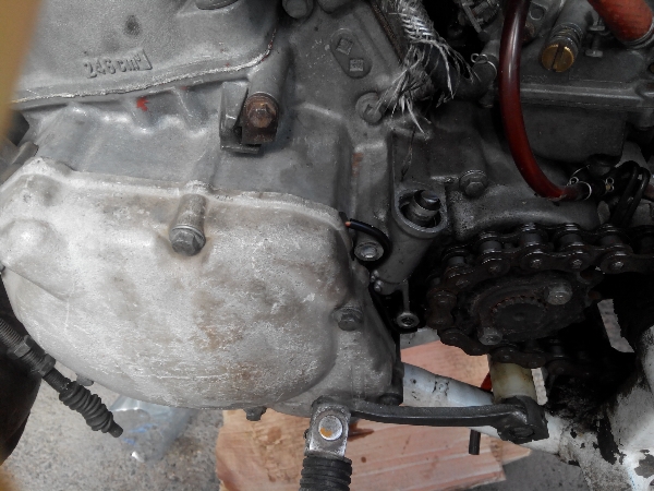

Ребята срочно нужна ваша помощь!побежал сальник на сцепе,шток к которому подходит тросик сцепления,что делать?снимается ли он без разбора двигателя?
Так он сверху? Выковыри его и поставь новый.
Шток можно снять только сняв правую крышку..и вытащив шток который находится внутри первичного вала, который вкл/выкл сцепу..снятие правой крышки обычно заканчивается порванной прокладкой, оригинальная дорогая, если сам сможешь сделать прокладку, то меняй..если нет, то езди так..не смертельно
пысы..а вопще, для начала проверь уровень масла в коропке, сальник течет когда масла больше нормы
Так и думал что крышку снимать придётся и шток высовывать,но я сделал по другом,болгарской срезал сварку на лапки и снял лапку,шток остался на месте,снял сальник он дырявый.щас закажу новый на экзисте,а старый герметиком промазал ,может поможет на недельку.а лапку заварю на место.спасибо за ответsmile.gif
Можно фото как ты там и что отрезал?

видимо маслоя перелил изрядно,так как даже на подножке с проверочного болта капает,и к стате сальник нашел тут :http://www.mir-rti.ru
вроде как все получилось,сальник пока поставил старый клеянный,пока новый не придет,не тячет шток приварился нормально,за одно и звезду на 13 поставил,стало лучше,но маловато,надо еще заднюю на пару зубьев поднять тогда и цепь старая останется
Ход конем канешна оригинальный..но ниразу не правильный smile.gif ..там на лапке, переменная нагрузка присутствует не слабая..поэтому проваривать нада достаточно, как аккуратно не вари..шток прогреется, и новому сальнику снова настанет попа smile.gif
smile.gifвсе продуманно,мокрая тряпка мне в помощь была.обмотал шток и вроде ни чего не перегрелось.
