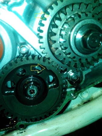

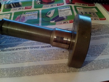

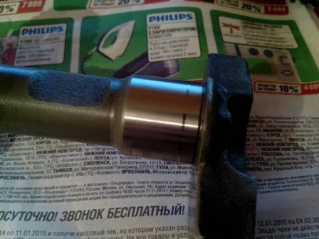

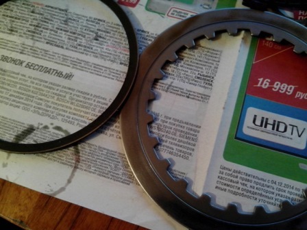

Приветствую всех! Вскрыл сегодня мотор и многое прояснилось относительно причины сильной вибрации.
1. Балансирный вал установлен какой-то редиской неправильно (не по меткам). Гайки завальцованы молотком в лучших традициях.
2. Вал имеет некоторый износ с одной стороны. Ногтем чувствуется. Фото прилагаю. Насколько это критично?
3. Корзина сцепления помимо износа дисками имеет люфт относительно ее шестерни! Это нормально для CRM? или заклепки шестерня разбила? Заклепки сидят в алюминии мертво, не шевелятся.А шестерня шевелится. Видео http://youtu.be/YZPCwsni0NQ
4. Пружинная шайба выела нормальную такую борозду в стальном диске сцепления..
Кто-нибудь знает, существует ли в природе похожая на CRM корзина? Были ли успешные попытки реанимировать балансир?
Заранее спасибо! Сижу вот теперь думаю, как жить дальше..

Цитата(Uselock @ 1.12.2014, 0:00) *
3. Корзина сцепления помимо износа дисками имеет люфт относительно ее шестерни! Это нормально для CRM или заклепки шестерня разбила? Заклепки сидят в алюминии мертво, не шевелятся.А шестерня шевелится.
В шестерне под стальной пластиной резиновые бампера вокруг заклепок
Корзина TRX250R 87-89
