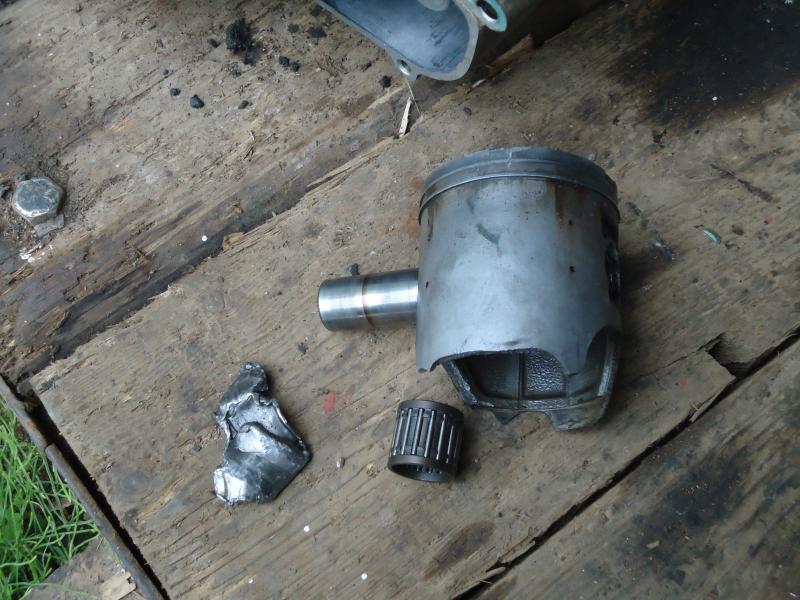

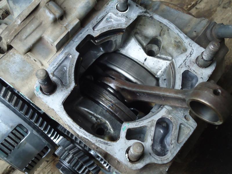

Вот и мой двигатель накрылся-сам бы неповерил что от коленвала может отпасть кусок.Люфта подшиб коленвала нет.пробег по спидометру 43800 + 2000-4000тыс-сломался привод в этом году.Вот теперь незнаю толи в разбор пустить или ждать двигатель мк2
[quote name='Александр59' post='457630' date='17.7.2015, 20:07']фото сальника
Похоже всё было наоборот. От поршня отвалился кусок,который и повредил колено.Судя по фото поршень сильно изношен.Когда менялся? Какая была компрессия?
нет ты неправ.кусок алюминия не мог вырвать кусок стали.комп немерил на сток звездах 155км\час.Это куском что рядом лежит поршень поломало.
