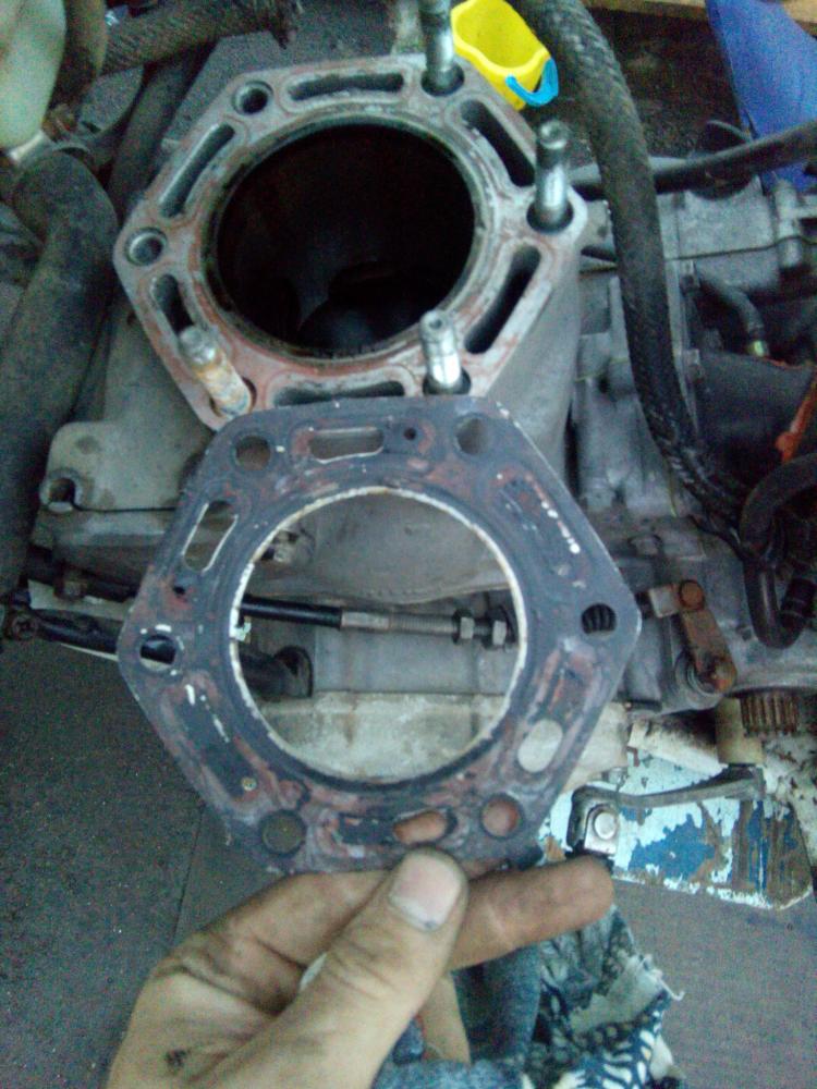

Цитата(Александр59 @ 18.7.2015, 16:39) *
нет ты неправ.кусок алюминия не мог вырвать кусок стали.комп немерил на сток звездах 155км\час.Это куском что рядом лежит поршень поломало.
на сток звездах 155км\час-Вообще не показатель! (Компрессия ? пробег?)
кусок алюминия не мог вырвать кусок стали.-очень даже мог,если попал врасклин между картером и этим куском.И чего б вдруг куску стали(не калёной) самому отпасть.
По моему произошло так: Изношен поршень-постоянная ударная перекладка-отлом юбки-куски попадают в полость колена и цепляют кожух коленвала,он задирается и отрывается.
Фотки поршня подробнее с разных сторон можно глянуть?
Спор о том что было раньше - курица или яйцо.
Но вероятнее поршень - ровная линия отлома по всей юбке, а там где повредило сталью поршень замят только с одной стороны.
2Т, что ещё тут скажешь..

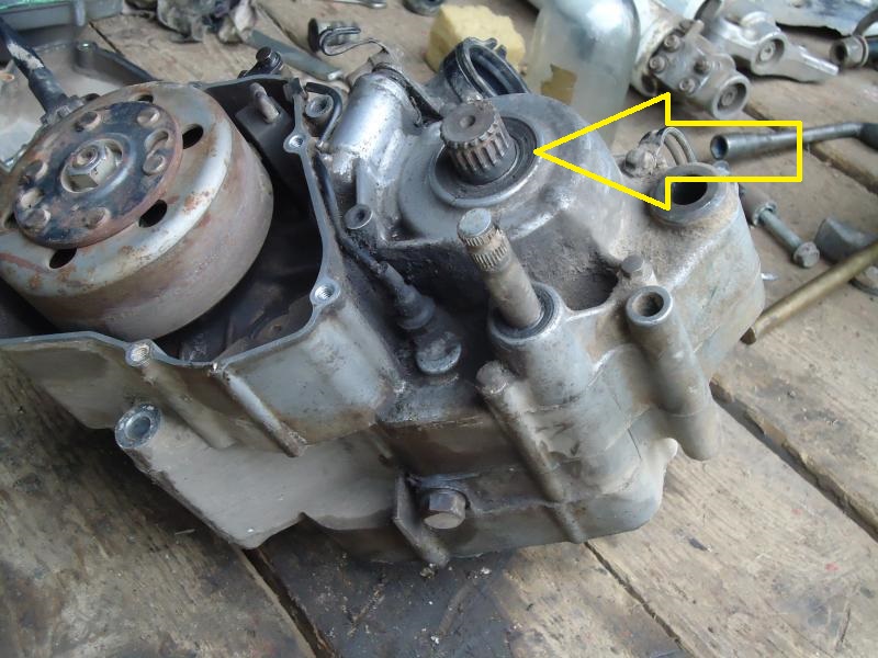

В итоге кое как подошел 24х40х7, типа временно, еле сочится масло. Нужно заказать оригинальный.
Господа, реально не могу найти по картиркам вот этот злополучный сальник. хелп плиз.

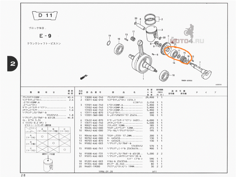

Народ подскажите кто знает,подходит от мк3 на мк 2 подшипники вот эти:
Цитата(sevashka123 @ 21.7.2015, 8:51) *
Народ подскажите номер сальника кика,плиз. мк2
Может знает кто,есть ли аналоги у подшипника под номером 15?
Не понятно устройство узла.
Игольчатый подшипник находится просто между валом и шестернёй или корпусом? По корпусу из сплава иголки никак кататься не могут. Если сепаратор цел, можно подобрать иголки.
Сейчас: XT1200Z, TT250R Raid
иголчатый подшипник с лева.справо норм шариковый.

При компрессии 9,5 разобрал поршневую и измерил зазоры. Сервислимиты превышены,поршень изношен значит пора менять.
Страницу назад посмотри фотки.Вот так бывает,когда потихоньку ищут поршень.
Если рассуждать по твоему,то менять не надо пока заводится и едет. Откуда взялась цифра 8?

Подскажите, плиз, размеры сальника вала ведущей звезды! Не могу найти... Собрался на дальняк, сальник поменять не успеваю, думал, мож купить и с собой взять, если совсем потечет, а размера нет..
На английском форуме нашел вроде 24x40x7, Output shaft seal, это ж сальник вала ведущей звезды?
Burlak16
сообщение 25.7.2015, 1:55
Сообщение #1523
Сообщений: 10
Регистрация: 17.7.2015
да, 24х40х7. Купил в магазе с запчастями для скутеров.
