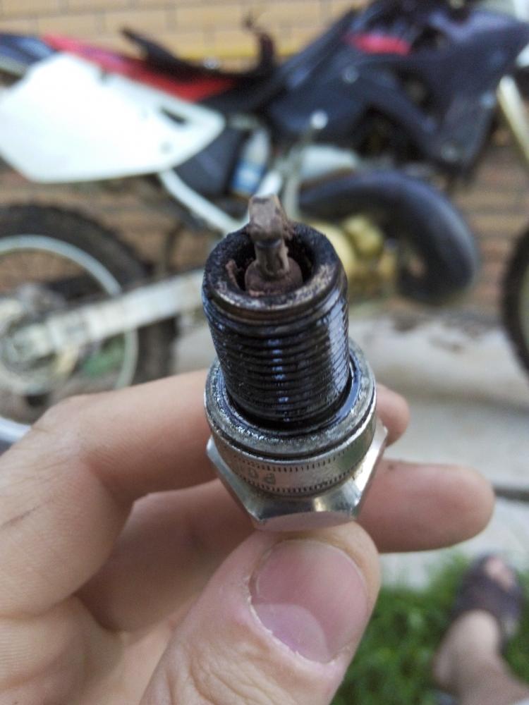

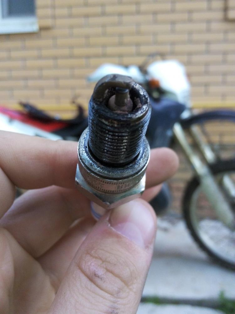

Свеча имеет серые отложения, о чём это говорит?
Сейчас: XT1200Z, TT250R Raid

масло жрет)))
Андрей

смесь богатая, либо свеча холодная

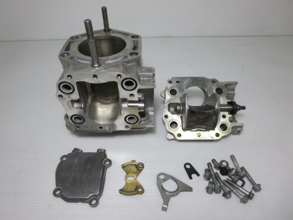

Начал шалить карбюратор, будто бы мусор какой-то в районе жиклёров крутится, полезу на неделе промывать. Геморройное это дело на АРке выковыривать карб...
Но чувствую что мотоцикл буду разбирать полностью ))))
Подшипники прогрессии проинспектирую, бачок амортизатора заодно проверю как накачан, тормозные машинки и цилиндры надо проверить.
Тормоза задние работают крайне плохо - что бы колесо заюзить на асфальте необходимо с большой силой вдавливать педаль, что нахожу не корректным.
Заодно думаю обслужить мощностной клапан и его привод.
Какой порядок разборки клапана? Киньте ссыль, если кто помнит где оно обсуждалось.
А так же если ставить лепестковый клапан на впуск Бойсен, то от какого мота брать? Или же не стоит этот клапан заморочек?

Чтобы по нормальному почистить мощностной клапан надо снимать цилиндр. Когда снимешь всё просто и понятно. В факе на crm написано о лепестковом, я на своем только перевернул лепестки чтобы плотно прилегали и всё huh.gif
Зачем снимать цилиндр? Отсоединил резонатор, снял привод клапана, достал вал и вытащил клапан через выпускное окно. С помощью очистителя карбюраторов весь нагар снимается на раз.
На ARе достать вал не получится.

А есть ли смысл это делать, если всё вращается без затруднений?
Больше интересует установка тюненого впускного клапана - есть ли смысл и каков ощутимый эффект?
Цилиндр снимать желания нет - прокладки потом новые надо, однако очень интересно посмотреть на его состояние.
