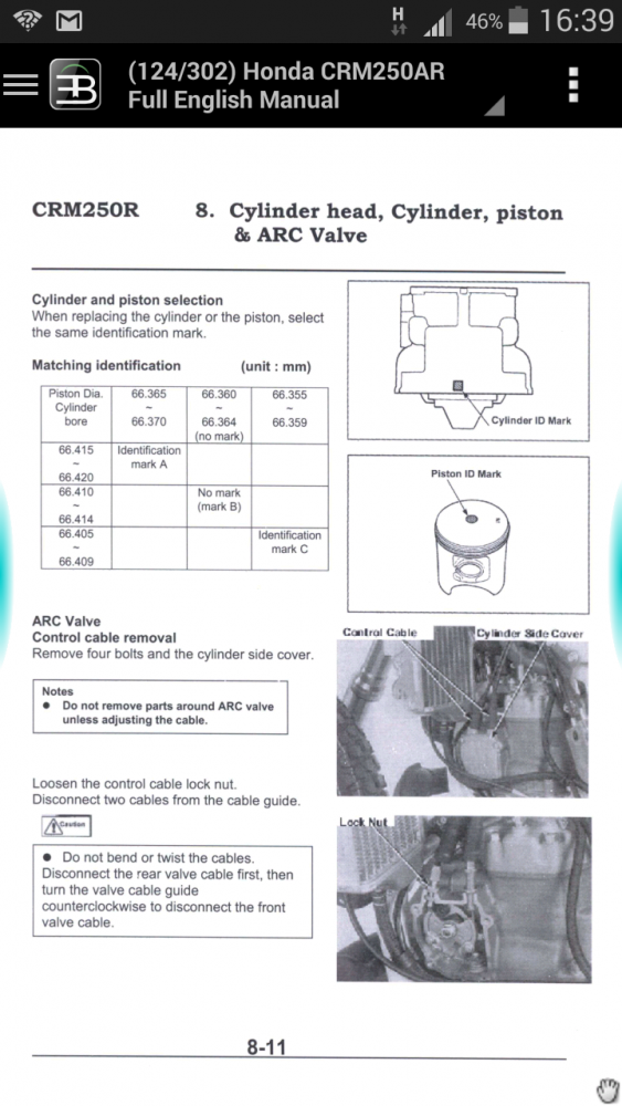

Коллеги. Сегодня скинул цилиндр, хочу произвести замеры поршня и самого цилиндра на арке. Глянул мануал - там три группы лимит у всех в пределах 0.005. Такие точности уже от температуры детали зависят. Не уже ли там все серьезно там? На хре, к примеру, лимиты в десятках.
Что характерно в манце как такового сервисного лимита по юбке не нашел.
Или же вот он этот лимит?

Тут не сервис-лимиты.Тут описание как правильно выбрать поршень к цилиндру.
Сервис-лимиты в таблице на странице 8-1. Зазор в кольцах-0,6.Цилиндр-поршень-0,1

Спасибо. Будем смотреть.
