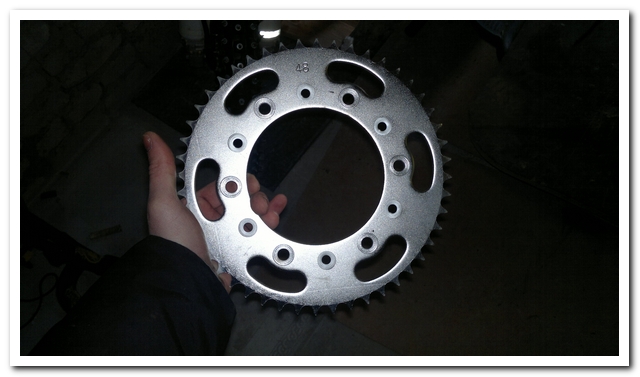

Тимофей, д вот чота у мня нифига не сходиться..
Подшипник 96140-63030-10 - в микрофишах размер не указан. По экзисту пробиваю - тоже размер не показывает.
По Вемото показывает ведомую звезду с диаметром под крепежные болты диаметром 8.5 мм, а в микрофишах у меня 10мм болты диаметром.

Как я понял на трех последних поколениях звезды одинаковы,перед 1322,зад 210,там по картинке звезды все понятно(передняя с двумя отверстиями) и на будущее-по ходовке сам ориентируюсь по АР,разницы там никакой.
Дык, вот у меня в микрофишах болты под звезду 10мм, а на 1322 звезде - болты 8.5... неувязочка происходит. Писал выше.

Сейчас глянул фиши.. Разные у меня задние звезды с АРкой.
41201-KAE-770 у АР
41201-KAE-740 моя.
У АРки как раз под болты 8ку
На передние звезды, партнамберы одинаковые.

Посмотрел у себя,болты 10 мм.Но по осени купил в мрмото звезду DCR 210.48,так на ней отвестия есть и под 10 и под 8,на само колесо ставил,встала все ок.
Поэтому как то об этом не задумывался.С JT звездами 210-мы какая-то неразбериха,надо смотреть своими глазами и делать вывод.Прикрепленное изображение
Качество достойное?
