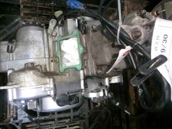

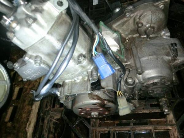

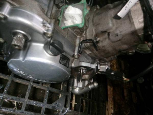

Про первый срм я наверно и не прав, потому что продавец сказал что мот md24 и мощи 40 лс, на фотках не разобрать модификацию, может кто разберется, то подскажите, плиз... Двиг голый практически, есть провод с гены с фишкой... По маслонасосу не в курсе, но крышки нет, да он мне и не нужен. Ни карба, ни лепесткового клапана, ни сервопривода, электрики кроме гены вообще нет.
Ребят, подскажите, что надо еще докупить, чтоб двиг работал. Фотки не скидываются че-то...

Перж, понадобятся выпрямитель, CDI (зажигание), конденсатор, бобина, лепестковый клапан (может подойти от CR250 до 97), карб, радиаторы охлаждения, резонатор выпуска, кикстартер. Желателен сервопривод, резонатор впуска.
Если что, у меня есть карб от CRM250 mk3.
Имхо, проще взять целый мотоцикл и превратить его в квадрик.
