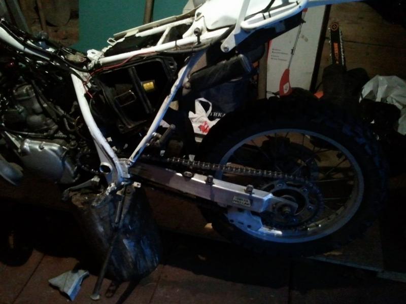

Цитата(Alex_GM @ 10.12.2012, 6:16) *
а) детали очень не стойкие к коррозии;
б) рама покрашена наипохабнейше, краска сдирается чуть ли не ногтем.
в) подвески - одна видимость, поджатие пружины и более вязкая гидрожидкость в заднем аморте не дали ничего, она как была ватной, так и осталась.
г) масса каких-то "закромов", в которые может попасть совершенно не нужная там грязь.
Из твоих сообщений складывается впечатление, что AR - крайне неудачная модификация. Ничего из перечисленного не наблюдаю на своей второй версии. Или же ты слишком привиредлив
п.С. Дабы не быть голословным, мой сабж, 21 год от роду. Коррозия слабовыражена/отсутствует. Краска на месте.
Фотки, конечно, не фонтан, за это сорри, зима как-никак =)
Возможно, покрашен получше, поэтому краска и на месте. Подвески я не думаю, что лучше, чем на АР. По поводу емкостей для грязи - да все то же, маслонасос, блок сервоприводов мощностного клапана, сам привод клапана, крышка на приводе дросселя. Коррозионный налет на поверхности движка (окислы алюминия) - результат экономии на покраске двигателя снаружи. У тебя крашеный?
