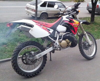

Прикупил ARку решил радостью поделиться! Как пересел на CRM так радости всегда теперь полные штаны!
