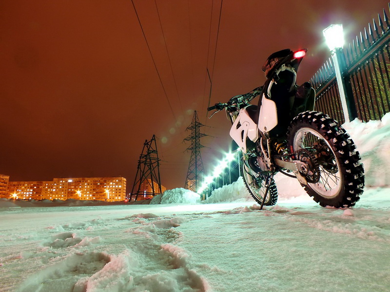

anatoliy82
сообщение 23.12.2013, 11:21
Сообщение #893
Сообщений: 290
Регистрация: 29.1.2013
Вставить ник Цитата Из: г.Норильск
Мотоцикл: CRM 250 R3
в общем покатался я в мороз -20, неудачное козление и задним крылом шоркнул по земле, крыло в хлам smile.gif
оригинал 2700р, но непонятки с цветом, нужно черное.
кто нить ставил универсальные крылья или просто отчего то другого, мож фотки есть глянуть, каконо выглядеть то будет?

Arti_zi
сообщение 26.12.2013, 0:25
Сообщение #895
Сообщений: 4
Регистрация: 2.2.2013
Мотоцикл: Honda CRM250 Мк2
Присоединюсь к вопросу. Сам хочу стоковое заднее крыло со стопарем поменять как на фото выше. Вот только узнать бы - что и от чего пойдет?
anatoliy82
сообщение 26.12.2013, 15:06
Сообщение #896
Сообщений: 290
на фото стоковое крыло, просто стопарь другой )
