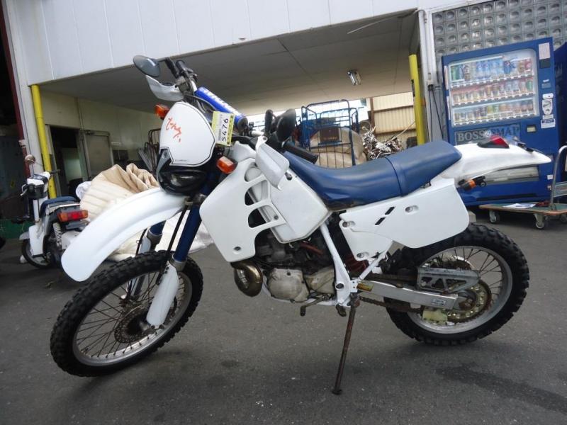

Перед родной, но в вилке картиджи Mugen. Задний аморт Mugen. Колеса Exel+Talon. Глушитель временно самопальный.
От YZ125 '98: бак, пластик, подрамник, сиденье, аирбокс, карб TMX36

Задний аморт и картриджи в вилку с регулировкой отбоя выпускали Mugen как тюнинг специально для CRM, мотоцикл пришел в Россию уже с ними. Еще Mugen делали для CRM выхлоп, мозги, головки цилиндра и наборы жиклеров и игл в карб.
Про все остальное точно не раскажу. Знаю только что нижние трубы подрамника немного удлинялись. К основной раме приваривалось крепление для верхней точки подрамника с небольшим смещением от точки крепления родного подрамника. При этом карб точно встает где и должен быть, а отверстия в переднем боковом пластике точно совпадают с точками крепления на радиаторе. Кострукция легко обратноконвертируемая. Можно все от YZ снять и поставить все родное.
Приехал из японии он вот в таком виде несколько лет назад.

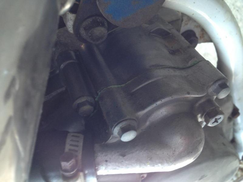

Вот и мне пришел мой CRm r2. Появилось несколько вопросов ( да и думаю в будущем их будет много ))) ) так что страничку добавлю в избранное.
Или из за того что на улице потеплело( неделю стояло +10), хотя до этого был минус и вроде бы такой интенсивной течи не наблюдал.) подтекает вот эта пробка, не пойму почему из под неё давит масло.
и второй вопрос , хочу проверить состояние дисков сцепления, но останавливает отсутствие прокладки правой крышки двигателя в каталоге экзиста, а на герметик сажать не хочется, подскажите кто где брал оригинальную прокладку.
Спасибо.

оригинальная прокладка вырезается с первого раза в течении часа из паронита rolleyes.gif , пробку не разглядел откуда течет...
