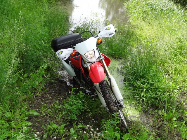

всем привет. хочу приобрести центральный кофр, выбор огромен а на каком остановиться не знаю хочется что бы долго служил и не разломался при первых покатушках.езжу много и где дорога напрочь отсутствует. кто что может посоветовать?спасибо. с ув.

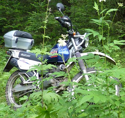

Был у меня кофр китайский за 1000 руб. На скутере он долго служил.
Потом я его перевесил на 200-й джебел - кофр даже до конца сезона не выдержал... площадка лопнула. (сам кофр оказался цел, было дело в дороге, возможности заново прикрутить не было - поэтому пришлось его оставить)

Сделай лучше хороший багажник, а на него крепи, что хош- рюкзак, ящик пива, посылку, третьего пассажира )))

Если ездить только по асфальту, кофр пойдёт любой не чисто китайский.
Если эндурить, то кофр в принципе противопоказан.

Зависит от того, где и как ездить. Падения, вибронагрузка от одноствольного движка, передающаяся на длинный и не самый жесткий подрамник, и от дороги не самого лучшего качества, не способствуют долгой жизни кофра. К тому же кофр завысит центр массы. А надо ли оно вообще на 200ке? Не проще ли в мягких баулах все возить?

Для 200ки я бы посоветовал не самые здоровые кофре смотреть (литров до 42) и на один шлем (на два сразу широкой очень будет). Возможно, литров 30-35 будет как раз.
У самого на 650-ке сейчас стоит 42л фирмы coocase. Доволен. Влезает эндурный шлем + какое-то барахло в довесок. Но он довольно большой уже.
В целом присоединюсь к вышесказанному, что эндурить с жестким кофром - не вариант. Город и умеренное бездорожье - нормально. Дальше я бы не советовал. Падений, сам догадываешься, конструкция не любит. Либо кофр сам треснет, либо крепление отломится и получится чемодан без ручки.
Посмотри на багажные сумки, их много разных, в том числе и весьма удобные. На 250-ке сам с такой ездил, купил у кого-то б/у-шную. В чем-то она менее удобна, чем кофр, но зато есть свои плюшки в виде карманов - не всё в одном ящике болтается. Ну и к падениям на бездорожье куда более спокойно относится.
Либо, если такой вариант есть, снимать кофр перед вылазками на бездорожье. По городу с ним ездишь, как решил в лесу покататься - скинул в гараже и поехал налегке с рюкзачком. Благо это сейчас удобно сделано. Тот же monokey system например, когда одним ключом и ящик закрывается, и блокируется кофр от снятия с крепежной площадки. В разблокированном положении довольно легко снимается.
Либо очень аккуратно эндурить, без падений, кустов и деревьев, аккуратно объезжая кочки и ямы. Что лично мне кажется утопией )
