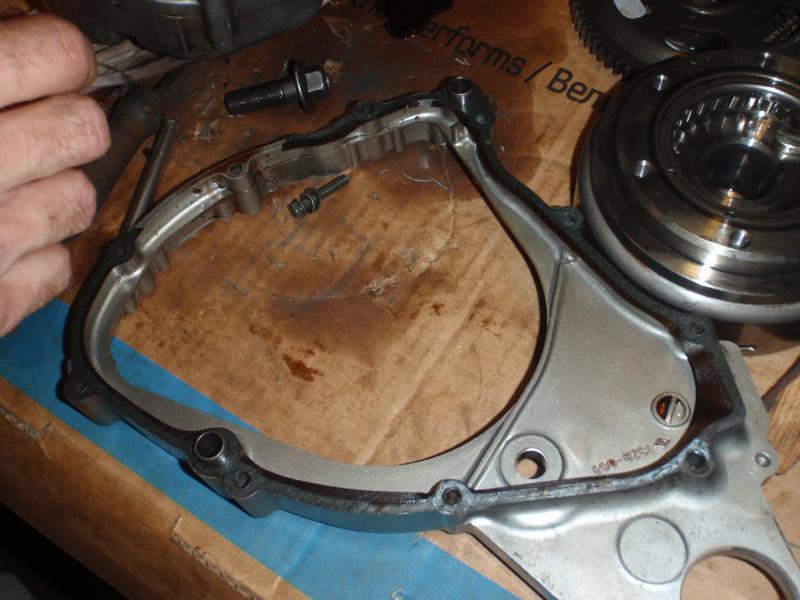

Добавлю, левая крышка состоит из 2х частей и соответственно там 2 прокладки.
При чем вторая часть крышки легко поддевается с нижней стороны при снятии большой крышки, а в верхней части прикручена одним ботиком, при этом прокладка может отойти и порваться, а чтобы поменять её, нужно снять генератор, потому что он не дает снять внутреннюю часть крышки. и начинается...
Так что аккуратно, товарищи! и обязательно заказывайте обе прокладки, на всякий, (и понимайте что этот "всякий" включает съемник генератора и другие чумовые девайсы.)

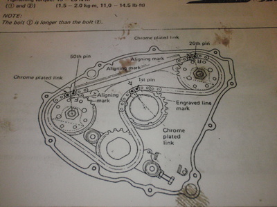

Если дошло до съема генератора и измерения цепи балансира - почему бы не померить, то как её поставить на место понять можно по схеме в мануале, там метки на всех шестернях, а вот на самой ведущей шестерне на коленвалу метка еле заметная. Я её в первый раз не увидел, собрал чтобы ничто не цепляло и получил мот с антибалансиром, едет, но вибрирует аки ктм. пришлось снова сдирать гену и по новой ставить.

Добавлю, левая крышка состоит из 2х частей и соответственно там 2 прокладки. При чем вторая часть крышки легко поддевается с нижней стороны при снятии большой крышки, а в верхней части прикручена одним ботиком, при этом прокладка может отойти и порваться, а чтобы поменять её, нужно снять генератор, потому что он не дает снять внутреннюю часть крышки. и начинается...

Странно. Возможно я не обратил внимание на вторую часть крышки, она держалась весьма крепко. В итоге мне одну прокладку пришлось вырезать.

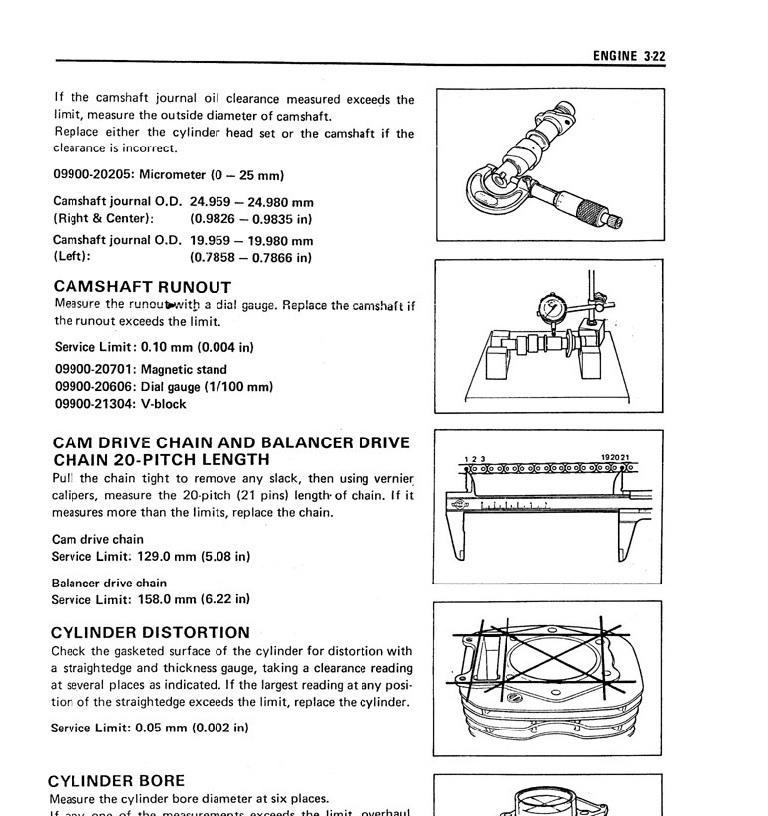

До съема ротора генератора дело не дошло, цепь для измерения не снимал. Как раз задумывался, как же вообще её износ оценить и уловить момент, когда придет пора её менять. Где найти информацию о нормальной длине?
в мануале там же где и о том , как её ставить. снимать её для этого не обязательно. у меня была в норме вполне.
