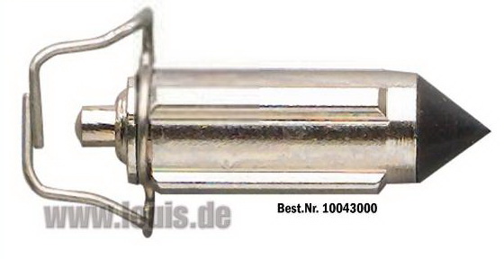

- - Leksey   Игольчатый клапан в сборе стоит 1200 на мегазипе. ...   15.5.2011, 20:01

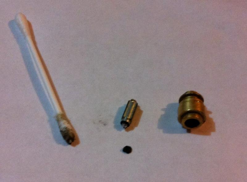

- - NIb1332   Друзья подскажите советом!!! Решил поч...   28.11.2011, 19:04
|- - Kopcak   Цитата(NIb1332 @ 28.11.2011, 20:04) Друзь...   28.11.2011, 19:08
|- - NIb1332   Цитата(Kopcak @ 28.11.2011, 16:08) Возмож...   28.11.2011, 19:14
- - Wert   Сними поплавок открутив фиксатор оси...вытащи иглу...   28.11.2011, 19:22
|- - NIb1332   Цитата(Wert @ 28.11.2011, 16:22) Сними по...   28.11.2011, 19:26
- - Wert   чего выкрутил и чего исследуешь, давай по подробне...   28.11.2011, 19:28
|- - NIb1332   Цитата(Wert @ 28.11.2011, 17:28) чего вык...   28.11.2011, 19:40
- - Wert   И где же игла?)) пролюбил или потерял))   28.11.2011, 19:54
|- - NIb1332   Цитата(Wert @ 28.11.2011, 17:54) И где же...   28.11.2011, 20:34
- - Wert   Игла условное название, на схеме посмотри, в седле...   28.11.2011, 20:38
|- - NIb1332   Цитата(Wert @ 28.11.2011, 17:38) Игла усл...   28.11.2011, 20:44
- - Wert   по пробуй седло зажать в тиски, только не сильно и...   28.11.2011, 20:59
|- - NIb1332   Цитата(Wert @ 28.11.2011, 17:59) по пробу...   28.11.2011, 21:12
- - Wert   похоже от очистителя в узле кристалы образовались ...   28.11.2011, 21:20
|- - NIb1332   Цитата(Wert @ 28.11.2011, 18:20) похоже о...   28.11.2011, 21:50
- - Wert   Сама игла квадратная, с обратной стороны от резин...   28.11.2011, 21:57
|- - NIb1332   Цитата(Wert @ 28.11.2011, 18:57) Сама игл...   28.11.2011, 22:05

- - Huandi   А конусной резиночки (собственно "иглы",...   28.11.2011, 22:02
- - Wert   Игорь, он иглу вытащить из седла не может похоже))...   28.11.2011, 22:05
- - Wert   Цитата(NIb1332 @ 28.11.2011, 23:05) Скоре...   28.11.2011, 22:17
|- - NIb1332   Цитата(Wert @ 28.11.2011, 20:17) Резиночк...   28.11.2011, 22:22

- - serg   Судя по всему, надо заказать иглу с корпусом (седл...   30.11.2011, 9:42
- - car-bon   Где-то давно встречал рекомендацию, при повреждени...   30.11.2011, 10:37
|- - NIb1332   Позиция №17 уже заказана в мегазипе, очиститель оп...   30.11.2011, 12:14

- - NIb1332   Результаты вскрытия показали. Игла из корпуса вышл...   4.12.2011, 18:28
- - Wert   Спасибо))) ЦитатаМожет быть если оставил дней на ...   4.12.2011, 18:34
|- - NIb1332   Урок на будущее))) Надеюсь люди прочитают и не пов...   4.12.2011, 18:42
- - Варион   Что было? Разъело или что   4.12.2011, 19:35
- - klr650   Очистителем растворило . Наоборот этот очиститель ...   5.12.2011, 13:01

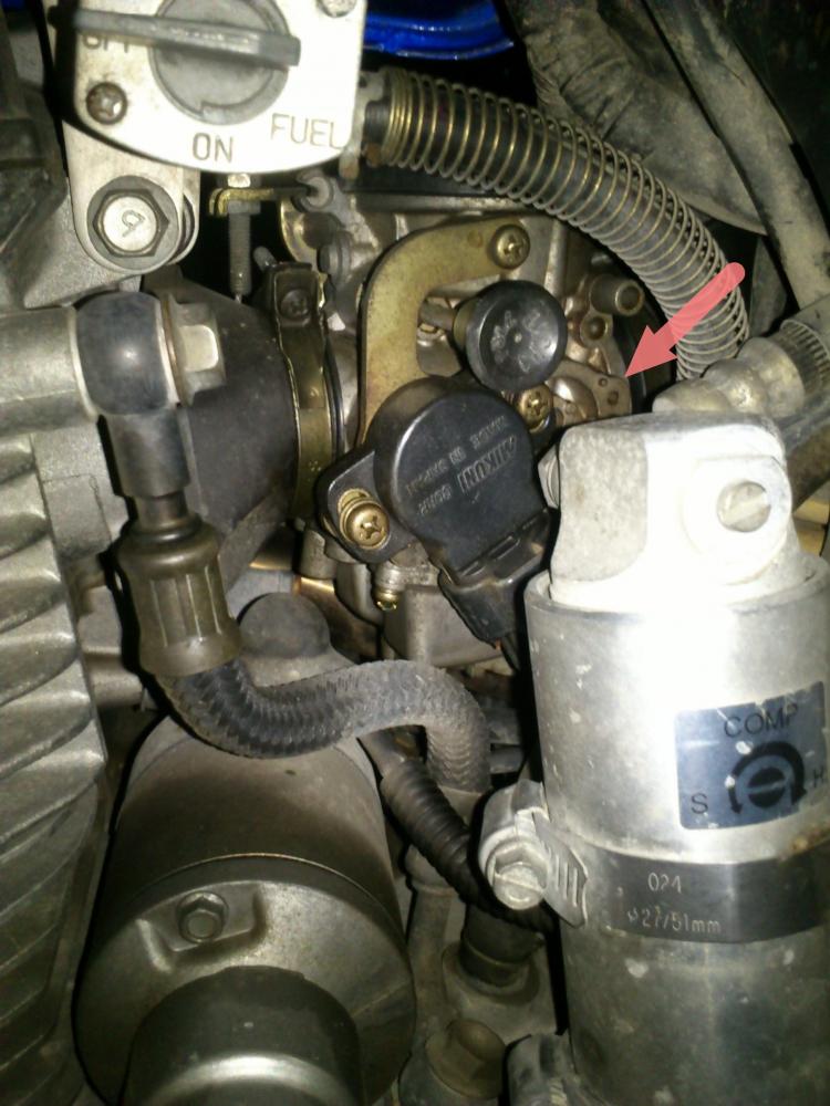

- - gorod-agenstv   Подскажите пожалуйста,почему бежит бензин из шланг...   21.8.2012, 9:23
- - serg   Игольчатый клапан не держит. Тот, на который давит...   21.8.2012, 9:54
|- - gorod-agenstv   Цитата(serg @ 21.8.2012, 6:54) Игольчатый...   22.8.2012, 9:24
- - serg   Цитата(gorod-agenstv @ 22.8.2012, 10...   22.8.2012, 9:56
- - gorod-agenstv   А есть фото как должно все выглядеть.И чем можно е...   22.8.2012, 12:46
- - serg   http://djebel-club.ru/publz/nxsyinyoun/300016-6-1-...   22.8.2012, 13:28
- - edge   Обратитесь в сервис.   22.8.2012, 13:48
- - gorod-agenstv   а чем же тогда?????   22.8.2012, 14:23
- - serg   Ручками. С промывкой бензином.   22.8.2012, 15:00
- - gorod-agenstv   Хорошо попробую!!!!!   22.8.2012, 15:36
