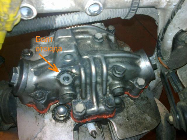

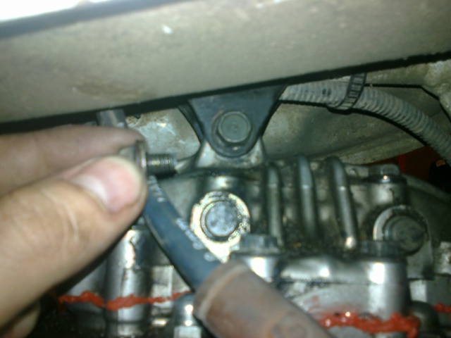

После промазывания герметиком сопливящего стыка случился казус - лопнул болт. Один из двух болтов, НЕ держащий саму головку (или это крышка называется?). В общем - вот фотки.
Что это за болт? За что он отвечает? И как извлекать остатки?
Di_2
сообщение 23.9.2014, 23:41
Сообщений: 2666
Регистрация: 29.4.2008
Мотоцикл: Велосипед
Похоже это 14-й болт: http://www.megazip.ru/zapchasti-dlya-motoc...-valve-11471139
Diablo_2
Егор
сообщение 23.9.2014, 23:43
Сообщений: 1819
Регистрация: 9.1.2012
Этот болт держит шпильку коромысла . Поздравляю , у тебя серьезные проблемы ) как ты так умудрился ?

ну как раз снимать крышку что бы болт высверливать и и по новой "нужное" количество герметика наносить, а болт сам лопнул при прогреве или при выкручивании?
Лопнул при ЗАкручивании.

Я вообще-то и не хотел их выкручивать. Сначала открутил болты по периметру - не снимается, затем открутил два болта не по периметру, но в левой половине (длинные такие), всё равно не снимается. Тогда я выкрутил эти два злополучных болта - и всё равно не снимается!!! А через какое-то время крышка со звуком ПАХ! подпрыгнула и снялась сама.

вариант либо этими экстракторами, но крайне аккуратно сверлить болт, он тонкий и легко соскочить и тогда ... ну ты сам понимаешь, вариант второй дремелем(гравер, минидрель) там есть буры фрезы и ими аккуратно все можно высверлить (http://shop.siriust.ru/product_info.php/products_id/17173) друг использовал такой этим летом после того как выкручивая болт крышки цилиндра сломал его, аккуратно высверлил правда по новой пришлось резьбу накатывать, зато все цело

Отдал головку цилиндра знакомому из Пушкино. Обещал высверлить, завтра заберу.

Забрал вылеченную головку. Проблема устранена, но новый болт на размер больше, так как родной размер не держится.
