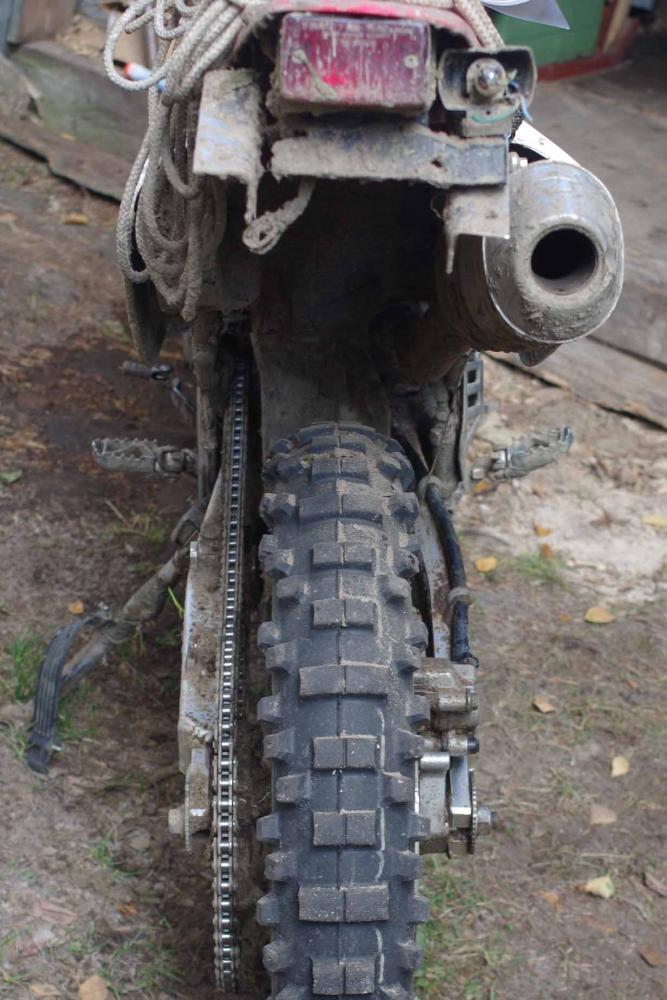

Месяц назад купил такой мот, вроде 2003 года. Задняя звезда 54 зуба, соответственно было снято до меня слайдер и прочая защита на раме.
Вопросы по ней такие:
1) Ездить с такой незащищенной цепью - нормально (см. фото)? Какая вероятность, что она порвется и ... отстрелит в двигатель или по спине?
2) Чего больше при такой звезде: плюсов или минусов? Скорсть маленькая на асвальте, хотя предпочитаю вне дорог/грунтовки. Ощущение, что можно начинать ехать со 2-й передачи, а то и с 3-ей. Единственное, когда радуюсь такой звезде: в глине или жиже, прет на малых оборотах аки трактор
3) Если ее (звезду) менять, то и цепь тоже? Там стоит JTC520 X1R 120 RL
4) Часть рамы, на которой крепиться седло, погнута вправо. В результате седло не на оси с задним колесом (видно на фото). В итоге при проезде по грязям спина и все сзади райдера ну очень грязное.
Вопрос: можно ли выгнуть самому и если да, то как?
Я снимал эту часть, отгибал чуток с помощью деревянного рычага. Не доделал, потому что испугался что сварка/трубки лопнут.
5) Заводится мопед только на нейтрали, когда горит зеленая лампочка на панели. Иногда бывает, что коробка стоит на нейтрали (при отпущенном сцеплении нет контакта двигателя с колесом), а зеленый не горит и соответственно стартер не заводит. Как исправить?
6) Не вижу уровня тормозной жидкости. Что залито (Дот 3/4/5) - не знаю. У меня есть ДОТ 4. Добавить до уровня или ЗАМЕНИТЬ полностью?
Спасибо

- - Танкист   Цитата(shaiper @ 25.9.2014, 10:58) соотве...   25.9.2014, 14:52
|- - shaiper   Цитата(Танкист @ 25.9.2014, 11:52) Если н...   25.9.2014, 19:00
|- - astr   Слайдер от слова slide - скользить. Слайдер на мая...   25.9.2014, 19:05
- - Wolakolak   54 .... езда 100% на заднем без остановки ?0.о   25.9.2014, 15:01
- - spark   А я считал что у меня 48 зубов это уже много а кто...   25.9.2014, 17:16
- - KettlePRO   Цитата(shaiper @ 25.9.2014, 14:58) 1) Езд...   25.9.2014, 18:08
- - =AT=   Так 39я звезда как раз для тру райдеров сделана, и...   25.9.2014, 18:32
|- - Танкист   Цитата(=AT= @ 25.9.2014, 15:32) Так 39я з...   25.9.2014, 19:55
|- - mv   Цитата(Танкист @ 25.9.2014, 20:55) У меня...   25.9.2014, 19:57
||- - металлург   Цитата(mv @ 25.9.2014, 16:57) 12*48 ниипа...   25.9.2014, 20:03
||- - Танкист   Цитата(mv @ 25.9.2014, 16:57) 12*48 ниипа...   25.9.2014, 20:48
|- - svat   Цитата(Танкист @ 25.9.2014, 17:55) У меня...   25.9.2014, 20:14
||- - Танкист   Цитата(svat @ 25.9.2014, 17:14) XR мотоци...   25.9.2014, 20:54
||- - =AT=   Цитата(svat @ 25.9.2014, 21:14) он конкре...   26.9.2014, 3:18
|- - shaiper   Цитата(Танкист @ 25.9.2014, 16:55) У меня...   25.9.2014, 20:20
|- - KettlePRO   Цитата(shaiper @ 25.9.2014, 21:20) Танкис...   25.9.2014, 20:49
- - AleXandeR   Цитата(shaiper @ 25.9.2014, 10:58) Месяц ...   25.9.2014, 22:17
|- - Танкист   Цитата(AleXandeR @ 25.9.2014, 19:13) А 43...   25.9.2014, 22:23
|- - astr   Цитата(AleXandeR @ 25.9.2014, 23:17) А во...   26.9.2014, 21:48
|- - AleXandeR   Цитата(astr @ 26.9.2014, 18:48) Ничего он...   27.9.2014, 9:03
- - Artyom_25   да такой звездой можно и камни по пути собирать, н...   2.10.2014, 10:10
