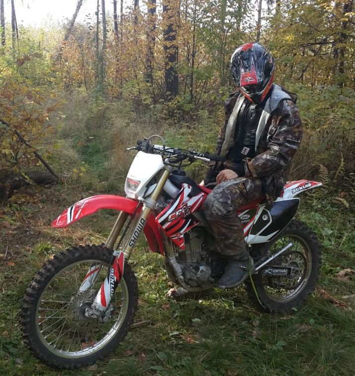

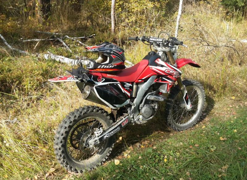

Собственно решил тему создать, ибо может кому полезным будет почитать мое субъективное, но мнение.
Итак ЦРВ Х, 12г. После Баджи 95г. Накат 6 моточасов.
Для начала скажу, что пишут трясущимися руками))
Так тяжко рукам - никогда не приходилось. При том, что я на руле не висну, не тяну, а просто держусь за него, для управлением газом, сцепой, и тормозом.
Мот отдолбил мне все руки. Подвески после баджи не сопоставимо более энергоемкие, и даже когда я на скорости км 40-50 выпрыгнув с волны дороги приземлился бездарнейшим образом в горб следующей волны - не долетев до точки куда расчитывал пары метров, и угодил туда передней вилкой, удар был мама не горюй, а потом исследовав следы на вилке, понял, что она сжалась % на 70-80 от мах хода....
Но дубовые - ппц.
Мот позволяет ОЧЕНЬ многое. Но и требует тоже значительно больше чем баджа.
Для новичков не подойдет однозначно. Смерть будет быстрой и не фееричной.
Низов я особо не ощутил. (может после баджи....)... И на 50 звезде объезжая очередной завал через лес, там где я бы на бадже ехал бы СИДЯ, расслабив булки, едва ли не на холостых на 1 передаче, тут приходилось непрерывно играть сцеплением, и крепко зажимать мопед ногами. Мот высокий. Но меня это не особо волнует. Ноги достают, но не так как на бадже конечно... И в одном месте я не рассчитав высоты колее (мот стоял выше) я оперся об землю привычным выкидыванием ноги (скорость была 0 кмч) И как нуб грохнулся об земь под отрицательным углом))))))))))))
И да... к концу голова просто звенела. Вырезанная флейта в прямотоке, это зло злющее.
Ну и позитив. Мопед конечно, легкий. это чувствуется, когда поднимаешь его, особо из отрицательного угла))
Особой маневренности я не заметил, примерно тоже самое что и баджа (мое имхо), но при этом запаса мощности - хоть упейся! Он провоцирует, он зажигает, он как будто говорит: "ты попробуй, а я смогу!!!" Удивительное чувство! Мое любимое блюдо, выпрыгивание с волны перед лужей, или задирание морды перед лужей на скорости 40-50кмч, он делает великолепно!!! Небольшой рывок руля на себя, жопа над задним колесом, открытие газа, и пару раз я чуть не сделал сальто назад!))) Но ОЧЕНЬ весело!
Что еще добавить...
заказал вчера запчастей на 15тр на партзиле... Под предстоящую капиталку... Не ну а че тянуть, все равно придется покупать...
Короче мопед мне нра. Веселый он. Будем дружить.
