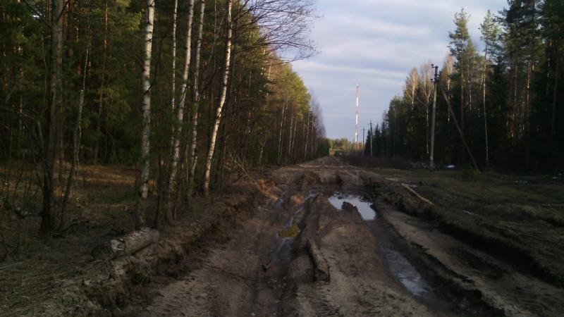

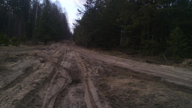

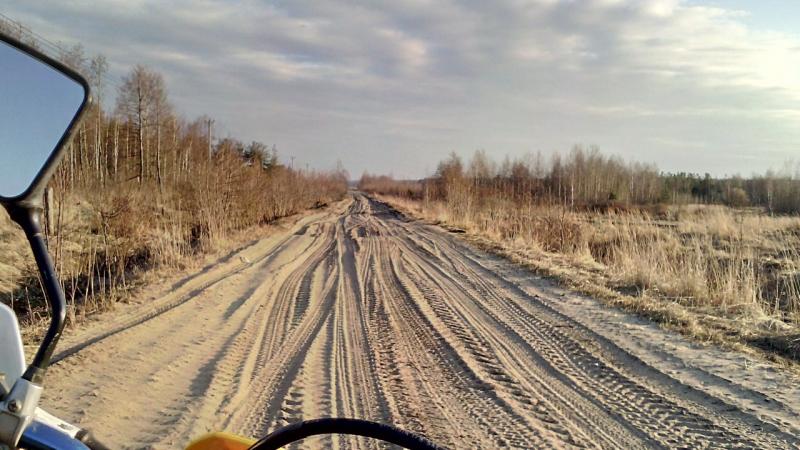

- - Лёня 52   Сильно не пинайте, но уж много слишком противоречи...   30.9.2014, 21:41

- - Huandi   Лёня 52, на фото обычные дороги для эндуро. Бревны...   30.9.2014, 21:53
- - mv   Для указанной дороги, отлично подойдет Баджа, или ...   30.9.2014, 21:59
