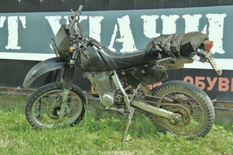

у меня старенький, но бодрый Honda XLR 250 91го года рождения
интересует вопрос взаимозаменяемости запчастей с Honda XR 250
можно ли поставить поршни от XRки на XLRку, и какие ещё запчасти могут подойти мне от XRки
