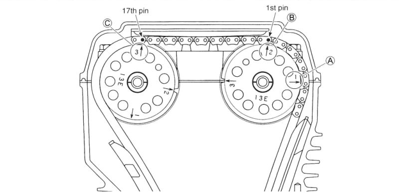

Нужна помощь с метками ГРМ как ставить распред валы?
Вскрывал сегодня движок крутил крутил пытался совместить метки не сходятся ни как (вроде не деревянный ) проблема в том что впускной распред получаеться градусов на 6 позже похоже цепь на зуб скаканула помогите у кого то есть фото иль схема как распредвалы стоят когда по меткам

Quote (VIT)
Думается цепь сильно вытянулась, поэтому не совпадают метки. Так что вовремя полез. Если бы перескочила, то смещение было бы не 6 градусов, а больше.( пробовал на DR250S 91г)

Sка вроде ж с одним распредвалом а у меня два и шаг цепи мелкий цепь то растянута но если бы из за растяжки цепи то ушёл бы выхлопной вал а он на месте ушол впуск

VIT, Да с одним. Если ты делаешь всё правильно, то остаётся только цепь. Видел в мануале(правда на свою), что меряется участок цепи
длиной где то 10 звеньев и он должен быть длиной не больше 128.9мм
В прикрепленом файле картинка как замерять(в ворде) Не придумал лучше как из мануала выковырнуть

VIT, Старую картинку спрятал, только вводит в заблуждение. В прикреплении от ДРЗ400 Смотреть ниже

Огромное спасибо Alex07 метки у меня точ такие а впуск у меня всё же проскочил на зуб sad

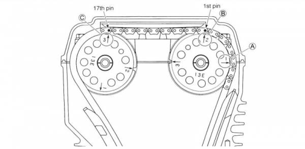

А вот и правильная картинка biggrin (от ДРЗ250) Отличия есть.
VIT, а у тебя всё правильно собрано, впускной вал то смещён!

так здесь всё правильно по логике тоже здесь он стоит на опережение а у меня стоял позже получается на два зуба

Да, попробуй догадайся, на выпуске метки стоят горизонтально, а на впуске со смещением wacko И если при разборе не посмотрел - то всё, разрыв мозга...
А на ДРЗ400 метки на обеих валах в горизонте... вот так вот...

Quote (Alex07)
мысли когда разбирал что орентироваться по прорезям по центру распредвала (их на рисунке хорошо видно) но в моём случае они не совпадали так как смешение в позднюю сторону впуска (всё таки цепь скаканула аж на два зуба ) так что мои предположения подтвердились поэтому и низа у меня нормального не было соберу полетит что пуля biggrin (хотя и так KTM-450 не мог от меня уйти ) biggrin

Получается, что метка 2 на впуске была выше полоски, а не ниже?

да была чуть выше и при этом всём мотор не вскрывался я его первый открыл так что цепь сама скаканула

Тут после просмотра фотографий спорол чушь - оказались не от Джебеля, а от ДРЗ400. Если ориентироваться по ним, впускной вал на Джебеле действительно должен стоять на зуб позже. Есть у кого фото валов с цепью?
