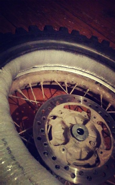

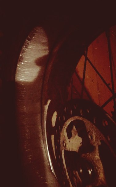

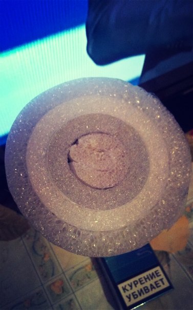

Проколы колеса меня в конец достали!! Установка толстой камеры результата не принесла. Очередной раз бортируя ударил себя пяткой в груди и закричал -"Доколе это будет продолжаться!!!!" biggrin.gif .
Поиск в интернете предлагал несколько вариантов.
От Мусса буржуйского и до перехода на бескамерки. Были варианты вплоть до тенисных мячиков=))). Перебрав множество вариантов и вспомнив материал с которым довелось работать- это вспененный каучук,который применялся для теплоизоляции холодильных трасс решил остановиться на нём. Но его не оказалось в моей деревне, да и к лучшему это=).
Получившийся результат меня полностью устраивает о проколах забыл=) стоимость одного колеса = 300 рублей wink.gif biggrin.gif
Материал пружинит без остаточных деформаций,не гниёт, очень упругий и по ощущениям легче камеры wink.gif
