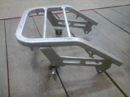

День добрый форумчане, нужен совет!
Есть алюминиевый багажник от SUZUKI DR 250 1995 г. выпуска. Подойдет ли на Djebel 250 2003 г.?
Может кто ставил? Багажник выглядит так:Прикрепленное изображение

Когда в задней стойке, быстро едешь по расколбасу, багажник нет-нет, да больно бьет по попе. Подумай. нужен ли он тебе? Если все же нужен, попробуй примерить в натуре.
На ДР-е в стоке нет багажика, вместо него ручки.
Замерь расстояние между отверстиями крепления и сделай вывод.
Ещё недостаток, что нет центральной точки крепления к заднему крылу/раме.
Просто так,без колхоза,не встанет.
По передним креплениям встанет, а по задним нет.
Задние крепления на рамах разные.
сообщение 27.10.2014, 11:49
Сообщений: 54212
А я помню про несоответствие переднего правого. Вообще, примерка на мот решает все вопросы.
Установить можно всегда, вопрос в количестве телодвижений при этом.

Вопрос к знатокам: для крепления стокового багажника Djebel 250 XC, в левой передней точке, используется проставка. Где кроме мегазипа ее можно раздобыть, и каковы ее размеры?
Выточить на токарном станке или отпилить кусок подходящей трубки или подложить пару гаек...
Какая у этой железки длина?
16 мм

Ещё вопрос: там внутренняя резьба есть, или стенки отверстия гладкие?

Цитата(БВС @ 31.3.2015, 8:59) *
Пасиб!
Сан не снимал ни разу, но по-идее зачем там резьба? Это же всего лишь проставка ))) В ней и резьба ни к чему.
(к болтам крепления багажника, кстати, есть какие-то особые требования по прочности?)
Всё верно, резьба там противопоказана...
!!!!!!! И вот эта банальная проставка 16х18х8,5 на мегазипе стоит больше тысячи рублей...
Не важно сколько она там стоит, она за 10 мин делаются из любых подручных материалов (пруток, трубка, гайки, шайбы)
Теперь сделаю. Благодарю за помощь!

Вот я лох, думал что рамы у DR 250R и Djebel 250XC одинаковые! Купил себе багажник с Джебеля (стоковый ), а у меня ДР...... теперь мучает вопрос подойдет или нет...???
померить нет возможности, багажник еще в пути......
Кто "колхозил" данные девайсы просьба дать совет!) Интересны варианты переходников или переварки багажника , как их сделать?
Судя по подписи- у тебя CRM 250R !
Тебе SJ45A и там и там говорит о чем нибудь?
Да я уже понял, что рамы у ДР и Джебела одинаковые)
Багажник пришел сегодня, примерил, нижние крепления подошли, на верхние придется делать переходники, но это много времени не займет)
сообщение 7.11.2015, 21:55
Сообщений: 54212
Рамы одинаковые, но кое-в чём отличаются.
Доработать несложно.
