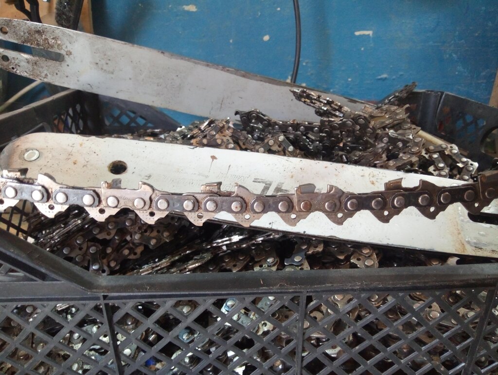

Такая цепь, конечно, хорошо держит заточку на грязной древесине, но, один камушек/гвоздик и цепь на выброс (скалывает зубья).
Сама по себе пилит чуть хуже обычных.
Рано или поздно все-равно затупится, а точить такие цепи дорого (в екб штиль берет от500р. Для самостоятельной заточки нужен алмазный диск+станок - стоит мешка обычных цепей). Обычную цепь заточить ручным напильником дело 10минут.
Мое ИМХО - твердосплавные пильные цепи это очень узкоспециализированный продукт и для бытового применения точно не нужны.
Кстати, нашел твердосплавную цепь, которой словили камушек:
