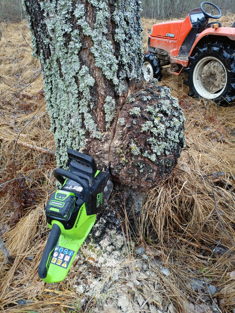

Цитата(inostranez @ 10.12.2023, 9:02) *
На сколько хватает штатного аккумулятора?
Как она пилит дуб? особенно сухой
Эта пила имеет два варианта штатных акб, 2 и 4 ач. Как я сказал, из 2 можно сделать 4.
4 ач хватает напилить пару легковых прицепов дров, береза и ольха, двухметровыми бревнами. Это примерно 30-40 резов.
Дуб сухой не пилил, но с новой острой цепью не вижу проблем. Я уже писал, это примерно аналог штиля 180 по мощности. И очень многое зависит от цепи, шины и оператора. Я пилю на всю шину деревья, часто зажимает, но пилю. Если я беру бензопилу чемпион 55 кубов, то там конечно мощи больше, прямо чувствуется. Но в округе все сразу в курсе, что я пилю, во дворе это не страшно, в лесу не хотелось бы зайчиков пугать и мне конкуренты на валежник не нужны)))
Недавно березовый сувель выпиливал, потратил 40% емкости, елозил долго, хотел дерево сохранить. Пил в диаметре около 50 см.Прикрепленное изображение
ПС я тут осознал, что не заводил с прошлого года ни триммер ни пилу бензиновые. Акб техника их заменила полностью. Но я не начал сезон заготовки дров, на чураки резать буду точно бензинкой... Придется в ней смесь менять, долго слишком хранится.

Я брал в Леруе пилу GD40CS18 со скоростью 20м/с, насколько я помню, это максимальная скорость в этой линейке.
Про макиту - да, логично, если акумы есть. По сути два макитовских акума дают те же 40 вольт, и ёмкость примерно такая же. Единственный момент мне не понятен, как они решили балансировку между акумами, они же никогда не будут одинаковые... В грине то всё в одном корпусе балансируется.
Я тут высадил акум на 4часа тремя пилами. Завалил три осины с комелем больше длины шины, по кругу опиливал, да ещё и на морозе ниже 20. Сама древесина была мертвая, так называемый сухостой, но при этом в воде, промерзшая. Это бобры постарались )))
Это рекорд минимальной ёмкости грина)
