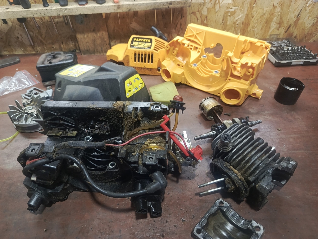

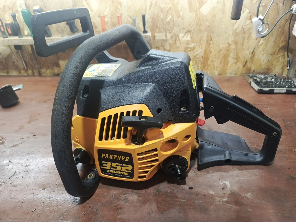

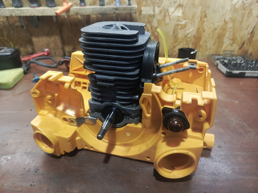

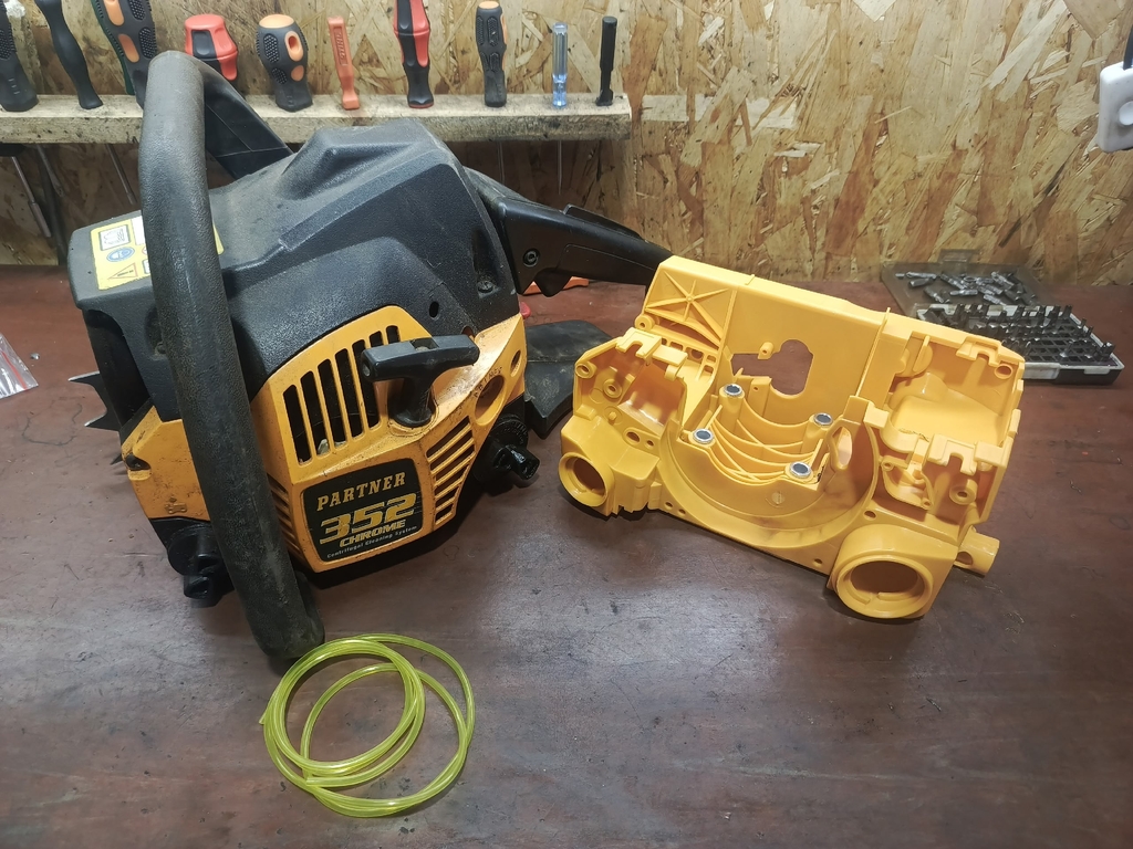

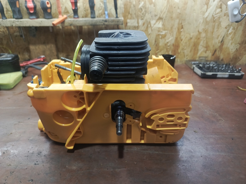

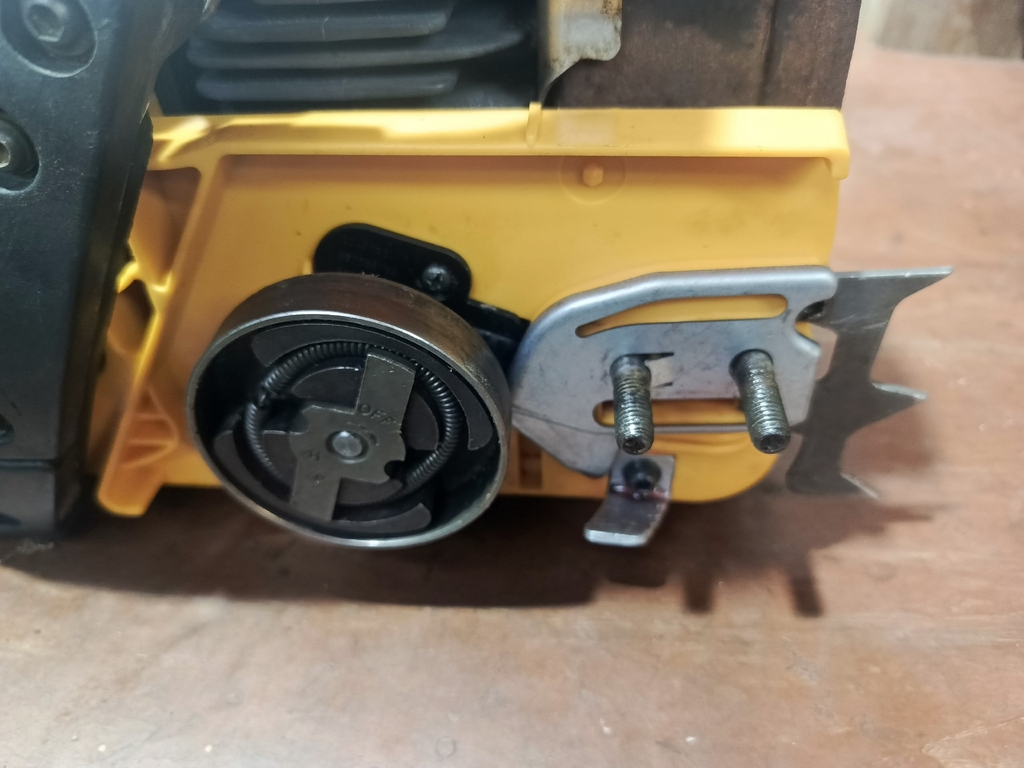

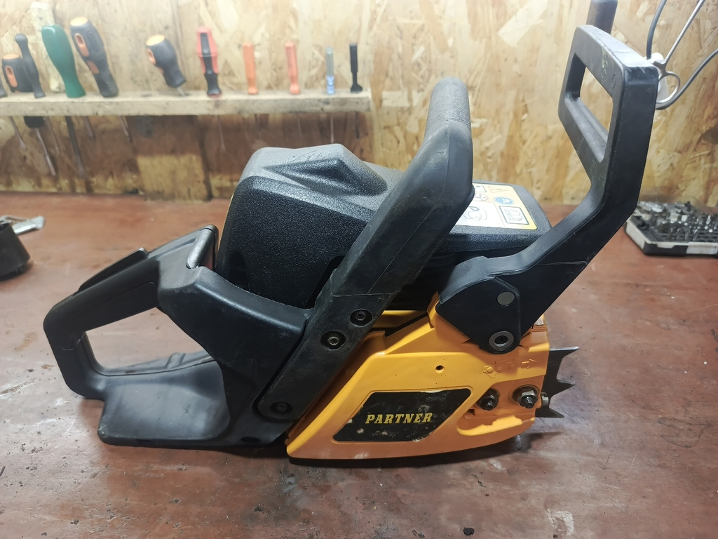

Типичная засада бензопил Партнёр. Из-за неудачной конструкции шпилек крепления шины приходится менять корпус. И быть в дальнейшем с ними предельно аккуратным...
Сама пила мне понравилась, хоть и старьё то ещё.
Досталась в наследство, решил привести в порядок, благо остальное вполне живое. Работа специалиста, за деньги. Сам решил не связываться, ибо тонкостей много.
