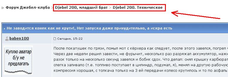

> Не заводится конек как не крути!, Нет запуска даже принудительно, а искра есть
baben100
сообщение 18.11.2014, 14:22
Сообщений: 77
Регистрация: 24.8.2014
Вставить ник Цитата Из: Ейск
Мотоцикл: обладатель Джебел s250 1992-1994
Покоритель гор Северного Кавказа
После покатушек по грязи, помыл мот с кёрхера как следует, после этого завелся, погрел чтоб просушить, все...
Через две недели решил завести, не фурычит, несколько раз разряжал аккумулятор, нажимая на стартер, пытаясь реанимировать, и с кик стартера тоже. один разок только на несколько секунд завелся и бобик сдох. Что делал: снял крышку карбюратора, слил, грязь, проверил жиклер, вроде все в норме, искра есть, свечу слегка заливало (т.е. топливо поступает в цилиндр, подумал, я), менял на другую рабочую свечу, заливал со шприца бензин в цилиндр, даже не чихнул, компрессия хорошая, с толкача только на 3 ей передачи колесо крутилось и то по асфальту и с горки тоже НУЛЬ!!! Ума не приложу, что может быть!?
