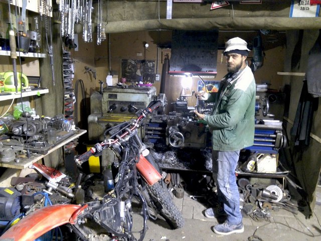

Сразу был замечен воющий подшипник в двигателе, я предположил что это коренные. На тот момент я уже знал где их взять по 300р(С3).
Прогрессия была изрядно уставшая и подшипники ступичные хрустели, рулевые были "набиты в центре".
Надежду на благополучный исход безнадёжного дела и оптимизм давало состояние передней вилки. Я как и все кто не первый раз замужем при выборе знал что если вилка в "рыжиках" то пациент скорее безнадёжен, но подняв гофры увил что 25 лет никак не отпечатались на хроме.
Разбирать его начал сразу после тэстрайва - при прежнем владельце)).
По возвращению разобрал ещё сильнее, вернее совсем разобрал.
- Раму отпесочил, эпоксидным грунтом покрыл и на покраску оставил
- Бак отрихтовал, отшпаклевал, на покраску оставил
Тем временем пока Маляры знакомые ожидали прыбытия к ним силы джэдаев у меня было время навести порядок в ходовке.
Вскрытие показало что подшипники в прогрессии сгнили, пыльники пересохли.
Заказывать из-за бугров за много денег и времени всё это хозяйство настроения нет в этом конкретном случае.
-Вместо роликовых подшипников выточил поставил капролоновые втулки( материалу ушло рублей на 35),
- взамен подгнившим пальцам в качалке подошли поршневые пальцы от лодочного мотора "Ветерок" по 50р,
-сальниковые уплотнения подобраны в ближайшем магазине рти.
Забегая в перед хочу отметить что ходовые испытания в суровых условиях кроссовой трассы этот хэндмэйд выдержал без нареканий, ну а проверка временем еще предстоит. По сему уверенно рекомендовать этот метод ремонта пока не берусь.
Если у кого есть подобный опыт то буду благодарен за отзыв по живучести капролона в прогрессии.
Подшипники рулевой были с повреждениями и было решено их заменить роликовые радиально-упорные.
Размер их не стандартный и пришлось перетачивать купленные стандартные подшипники - Размер внутренней обоймы розтачивал с 25 до 26мм.
Думаю что теперь их навсегда хватит.
Заменил подшипники в ступицах. Они все стандартные, купить легко и быстро.
Ловушку цепи и слайдер на маятнике удалось восстановить до рабочего состояния с помощью куска транспортёрной ленты и клея "момент".
Отрихтовал и покрасил резонатор. Модэрнизаровал узел примыкания резонатора к цилиндру с целью добиться надёжной герметичности.
позже обязательно поделюсь простым методом.
На этом было решено произвести промежуточную сборку мотоцикла чтоб успеть погоняться за последними тёплыми деньками и вдоволь насладить взоры буйством волшебных красок осени.
Всё собралось и покатало без проблем километров 200. Искра потерялась где-то по дороге.
Откровенно признаюсь что запаниковал было когда узнал что датчиков положения коленвала на этом цэрээмке целых два, и от дио никак коммутатор не приспособить)).
Всё решилось проще.
Невероятно на вскрытие показало что причиной беды стала розколотая вдоль шпонка генератора.
Видимо розбирали перед продажей моторчик, а генератор затянуть как-то не сложилось. Ну да ладно, в нашем колхозе по пьяности еще не такие чудеса случаются.
Пользуясь моментом изготовил съёмник генератора.
Резьба там хитрая М27 шаг 1 левая mega_shok.gif . Может кому пригодится.
Ремонт был удачным и покатушки продолжались но не давал покоя посторонний шум в моторе.
Благо что и погода кончилась и настало время навести порядок в моторе.

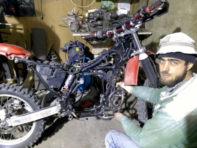

Перед тем как снова всё разбирать сварил дуги. Пока маляры их покрасят то я успею мотор перебрать, facepalm.gif наверное
http://djebel-club.ru/forum/style_images/1.../attach_add.png

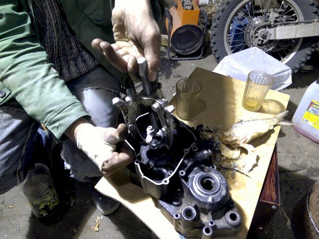

Ну и дальше мотор.

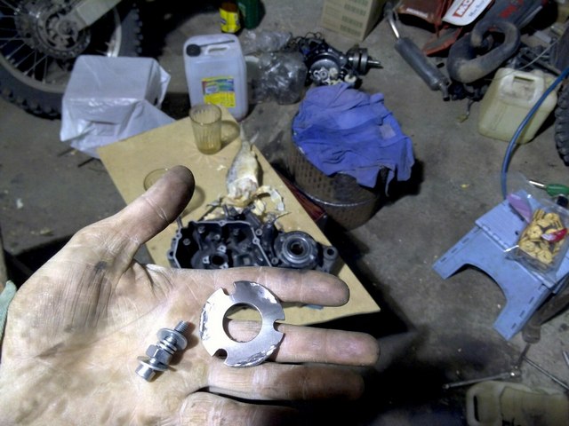

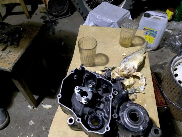

Половины разошлись не сложно. Коленвал остался крепко сидеть в левой картерине.
С молоточка через проставку он сразу выйти отказался. Было принято решение не искушая судьбу изготовить приспособу для изъятия коленвала.
Шайба крепится тремя винтами которыми был закреплён статор генератора.
Перед тем как давить решил что если картерину разогреть то хуже не будет
Колено вышло со скрипом
К моему удивлению коренные подшипники оказались в нормальном состоянии и это пугало. dry.gif
Слишком криминального люфта я не обнаружил и на шатунных сепараторах,
но зато заметил что шатуном доставало по щекам коленвала.
Вывод ондоЗначный - коленвал нужно перепресовывать меняя шатунную сборку.
И вот на этом этапе я остановился в тупике.
Нет, перепресовать и отцентровать коленвал это не страшно для меня но где взять шатут?
Экзист на этот запрос ответил что такие запчасти с производства сняты и на складах их нет mega_shok.gif
по моим замерам вот такой шатун нужно.
Подскажите пожалуйста где поискать.

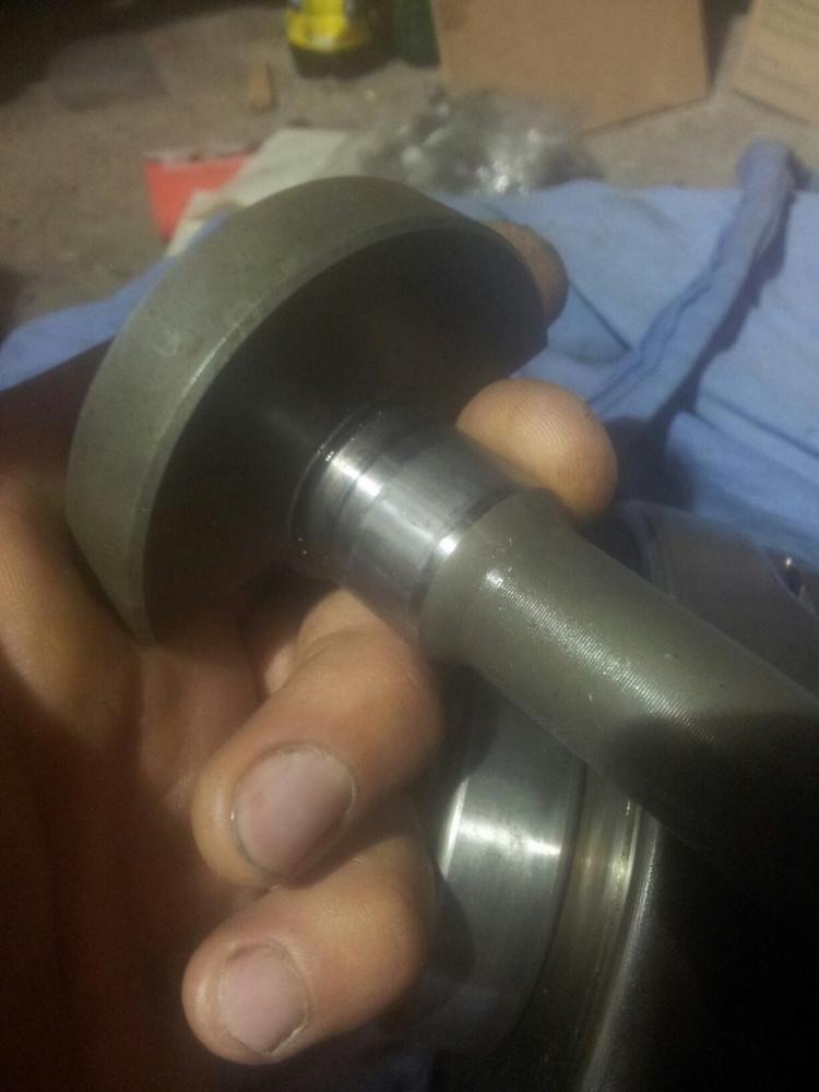

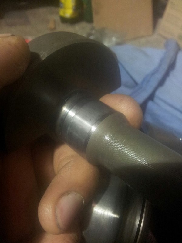

Вроде как опредилдил откуда шум был
Выработка на балансирном валу от левого подшипника.
Подшипник та роликовый без внутринней обоймы
NTN RS 8Q-NK 25*34*14
Пока планирую подобрать подшипник и проточить вал, возможно зацементировать если возможность найду.

Покажите фото коленвала ЦРМ, интересно посмотреть что там за хрень такая на коленвале.

http://www.ebay.com/itm/99-Honda-CR-250-CR...700&vxp=mtr
Так выглядит колено.

G_A
сообщение 27.11.2014, 22:16
Сообщений: 1941
Регистрация: 29.5.2012
Интересная штуковина... Зачем эти кожухи? Они утяжеляют колено. Разве на других коленвалах такое имеется?

Mian
сообщение 27.11.2014, 23:23
Сообщений: 992
Регистрация: 19.10.2010
Мотоцикл: CRM250AR-> RMX250SW
Репутация:   24
Кожухи герметичные. Они вытесняют объем и придают ровную обтекаемую форму. У других производителей для этих целей используются пластиковые или легкосплавные накладки на щеки коленвала.
