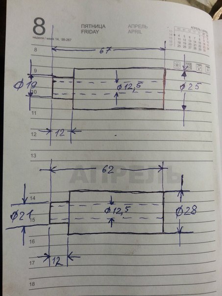

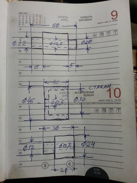

- - Kefirkin   Возможно кому пригодится размеры втулок Не встав...   18.5.2016, 19:41
- - G_A   Можно дополнить что со стороны машинки спидометра ...   18.5.2016, 21:52
