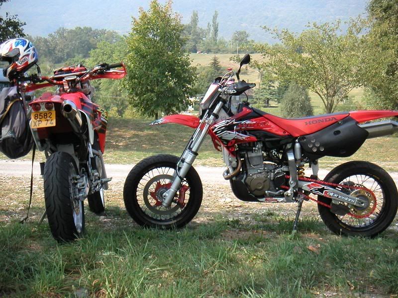

вобщем так же ищу и родное заднее крыло, т.к. свое почти оторвал)
вот к примеру:
Задний пластик похож на родной и заднее крыло стоит вроде нормально.

Не снимай. Он почти и не выделяется. Спецом сделано что б при слетании колокольчики не зацепились biggrin.gif
Лучше родное - оно шире большинства кроссовых, что позволяет не мыть спину корщеткой после езды + оно еще и часть капотирования от грязи жизненно важных элементов расположенных под седлом. Кстати УФО производит несколько измененные по дизайну крылья.
Для начала это мотарды, у них нет проблем с набиванием грязи на шнорхель воздухозаборника и с окирпичиванием набившейся глиной мозгами под седлом. Посему и точная стыковка крыла и аирбокса не требуется. Ну и в продолжение - у них стоковые чуть подрезанные крылья, у второго без стопаря biggrin.gif
