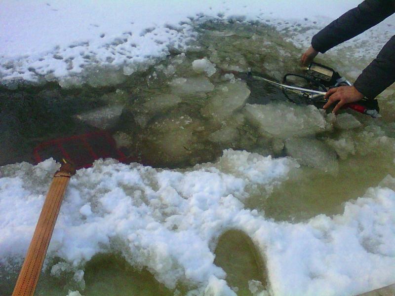

https://cloud.mail.ru/public/f3a8ed48ab61/Photo0039.jpg
Привет всем, провалился под лед. И так, слил масло, выкрутил свечку, снял глушитель, вода была везде. Ребят что еще надо сделать подскажите.

- - mv   ТС не расстраивайся. Мы все обречены на ошибки. Вс...   15.12.2014, 12:21
- - POMAH54   пробывал покрутить, искры нет, раскрыл некоторые р...   15.12.2014, 16:03
- - Leksey   С электрикой вряд ли что-то случилось. Высохнет. К...   15.12.2014, 16:31
- - POMAH54   Я залил масло перед тем как крутить, крутил киком.   15.12.2014, 17:03
- - mv   Разъемы ВСЕ разбирать, и сушить. Потом вд и в бой....   15.12.2014, 17:30
- - POMAH54   Искра появилась, теперь новая проблема после отогр...   17.12.2014, 9:29
- - Leksey   Подождать, само пройдет. Ну как с искрой короче ))...   17.12.2014, 9:36
- - POMAH54   пробовал завести - не вышло. выкрутил свечу, сухая...   17.12.2014, 15:27
- - Huandi   Цитата(POMAH54 @ 17.12.2014, 17:27) пробо...   17.12.2014, 15:35
- - mv   Вот поэтому я при покупке бу техники, всегда сразу...   17.12.2014, 17:35
- - POMAH54   вода была чистая в карбе, песка не было. заводится...   31.12.2014, 10:01
|- - mv   Цитата(POMAH54 @ 31.12.2014, 11:01) а вот...   31.12.2014, 10:34
- - POMAH54   есть такой инструмент   31.12.2014, 11:07
- - Raven   Датчик положения заслонки проверял тестером? Цита...   3.1.2015, 9:48
- - POMAH54   на промывку ушло 10л масла синтетики. на данный мо...   3.1.2015, 23:39
- - serg   Цитата(POMAH54 @ 3.1.2015, 23:39) синтети...   4.1.2015, 0:14
- - POMAH54   100р. за литр, дешевле ничего ненашол   4.1.2015, 15:55
- - KeR   Не буду плодить темы, добавлю свои вопросы сюда. С...   5.1.2015, 1:26
- - POMAH54   у меня жижа и промывка сливалась без всякого сора ...   5.1.2015, 20:40
