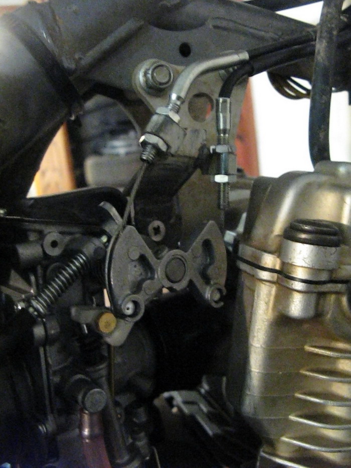

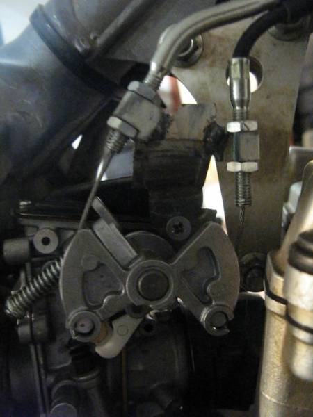

Предлагаю в этой теме обсуждать Mikuni TM33, т.к. число владельцев джебелей с этим карбом растет wink
При установки карба стоковое крепление тросиков упирается в топливный бак... поэтому крепеж необходимо занизить и разнести в стороны упоры под тросы.
