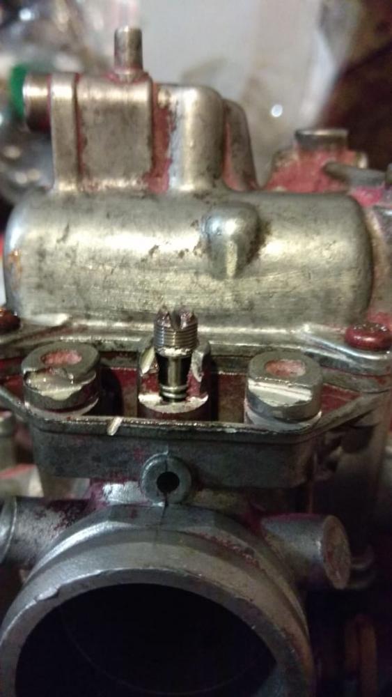

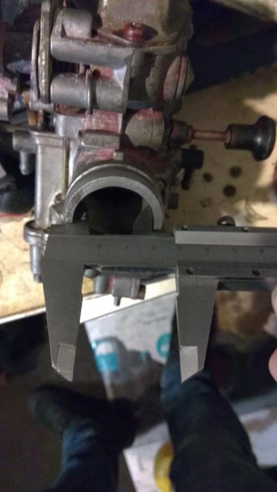

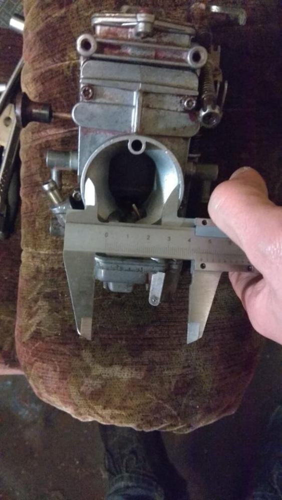

ilovedirt
сообщение 26.2.2019, 10:32
Сообщение #216
Сообщений: 41
Регистрация: 26.6.2018

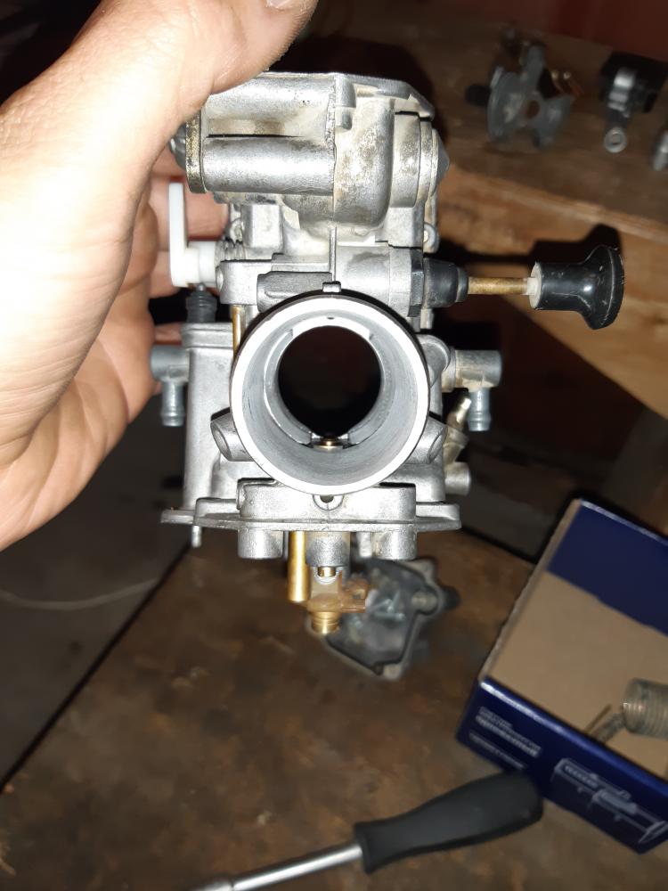

Вставить ник Цитата Из: Москва-Королев
Мотоцикл: Suzuki DR 250 S 1994
KTM 990 SMT 2011
Жаль, что последние вопросы без ответа в ветке остаются.
видимо такой карб берут себе механики 80 лвл, которые все уже видели многое и знают все.
карб красили и пилили предыдущие владельцы (до сих пор не понимаю зачем)
в итоге имеем:
все указывает на 33.
Но вот проблема? запилен вход винта качества, как такое можно исправить без аргона?
сообщение 26.2.2019, 10:39
Сообщение #217
Сообщений: 23415
Я бы искал другой карб.
kmfdm
сообщение 26.2.2019, 10:50
Сообщение #218
Сообщений: 331
Регистрация: 3.3.2014
Мотоцикл: Suzuki DR-250R 1996 г.в.
Yamaha YZ125 2010 г.в.
Урал ИМЗ-8.103 1986 г.в
в итоге имеем:
https://djebel-club.ru/forum/index.php?show...=1311&st=50
Смотри фотки в сообщении №70
Судя по ним у тебя TM28.
Винт качества пилили потому что он закис и его не могли отвинтить.

Цитата(ilovedirt @ 26.2.2019, 10:32) *
красили
Непонятно зачем, но ни на что особо не влияет.
пилили
Это крайне плохо, поэтому
без вариантов.
Из говна конфетку можно сделать во многих случаях, но это в принципе не относится к карбюратору. Особенно настолько зверски убитому.
