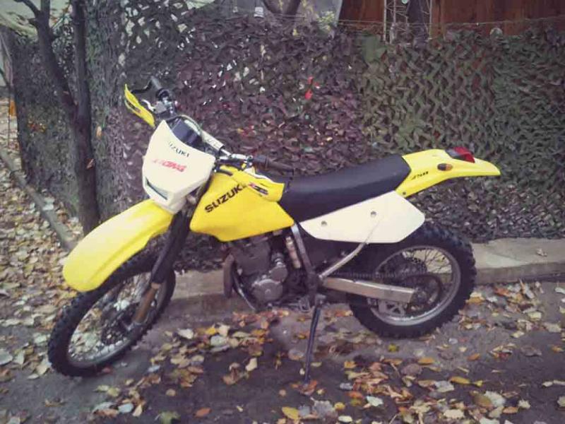

Вообщем появилось желание ездить на мотоцикле, с классом сомнений почти не было. Как ни странно начал с получения прав, категория А открыта этим летом. Дальше были раздумья и поиски первого мотоцикла. Искал японскую 250-ку на документах, производитель не важен, вроде бы похожи они все. Дальше много просмотров в Киеве и, по случаю, в Днепропетровске. Чуть не купил TTR250OE в классном состоянии, 95 года, 20т пробега за 3000$. Прямо ис-под носа увели)
Дальше еще месяц поисков, выбор бу эндуро в Киеве не так уж и велик.
В итоге подвернулся чрез дальних знакомых DRZ-250 2002 года. Пробег 14 тысяч, но спидометр не работает, так что не знаю сколько там реально. Ну и покатавшись на нем выходные и определив, по возможности и при помощи знакомого мото-механика, косяки, мот был куплен! yahoo.gif Сторговались на 3200$

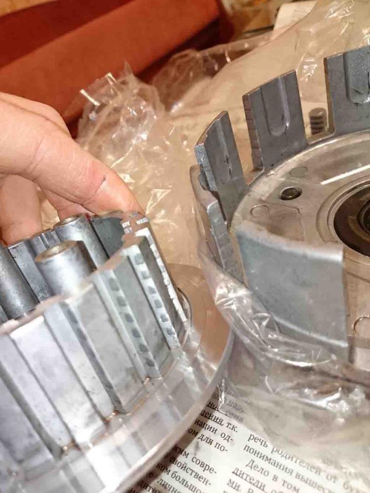

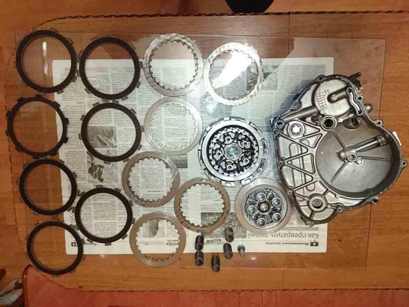

Перепробовав все с тросиком и ручкой сцепления, не оставалось ничего, кроме как разбирать. Тут спасибо сайту и теме по сцеплению.
Металлические диски вроде ровные, клал на стекло, кривизны не заметил. Есть точечные следы побежалости, местами заполирована заводская шероховатость.
Что делаю: Убираю зазубрины на корзинах,
заменю выжимной подшипник (он шумит немного, и люфт около десятки есть).
Если есть еще идеи говорите, не хочется заново потом разбирать.

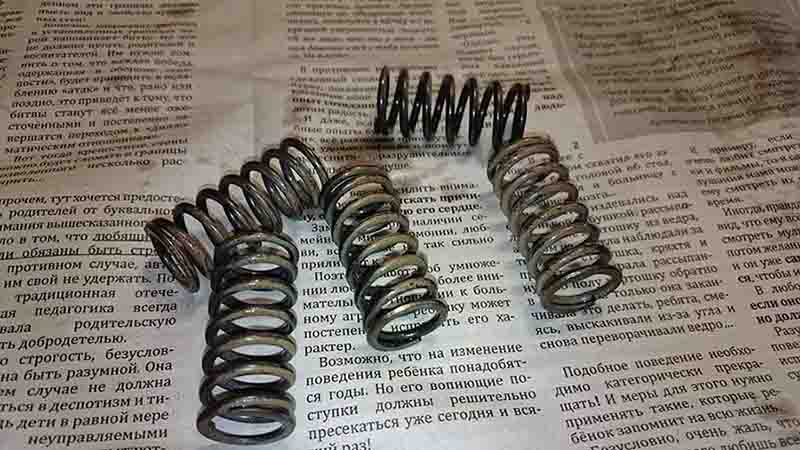

Еще вопрос, кто знает что за налет на пружинах сцепления?

на пружинах белая краска. а чё так дорого такой уставший мот? или это у нас теперь так дорого wacko.gif

Сцепление ведет
Пружины лучше поменять, если просели. Смотри состояние троса сцепления. И толщину не металлических дисков.

Занятная статейка на газетке с пружинами. Что-то от неё сильно ПГМ отдаёт.
По сабжу: запиливание корзин ненадолго, после запиливания появляется люфт ушек и шлицев дисков на ответных деталях. И если раньше детали испытывали давление, то теперь микроудары. То есть гребёнка набьётся по-новой очень скоро. Пока зима-советую запастись деталюхами.
