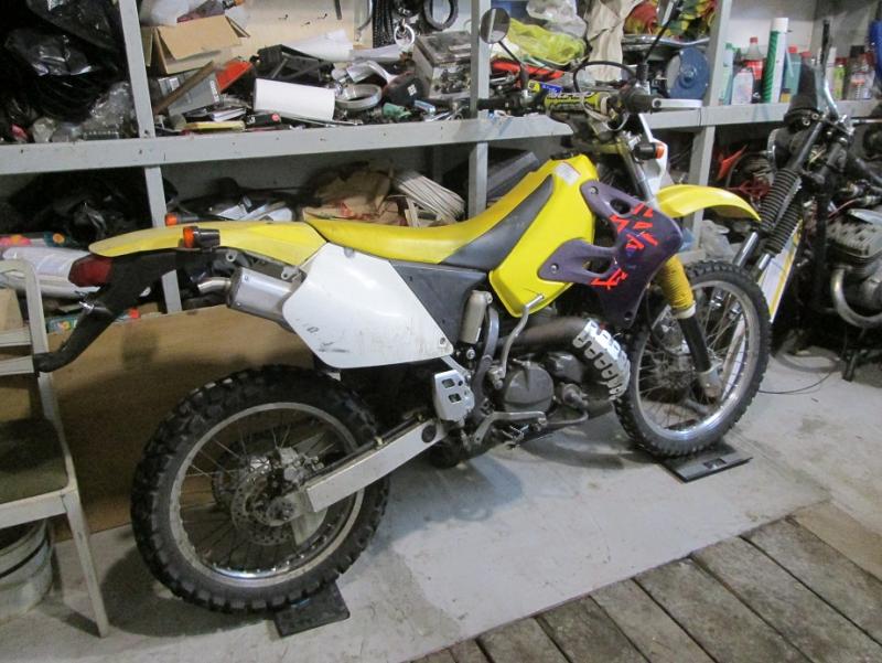

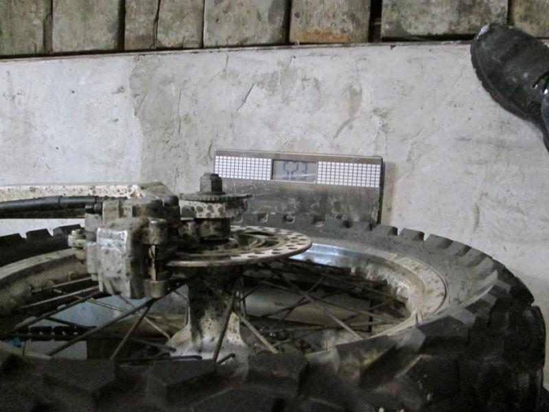

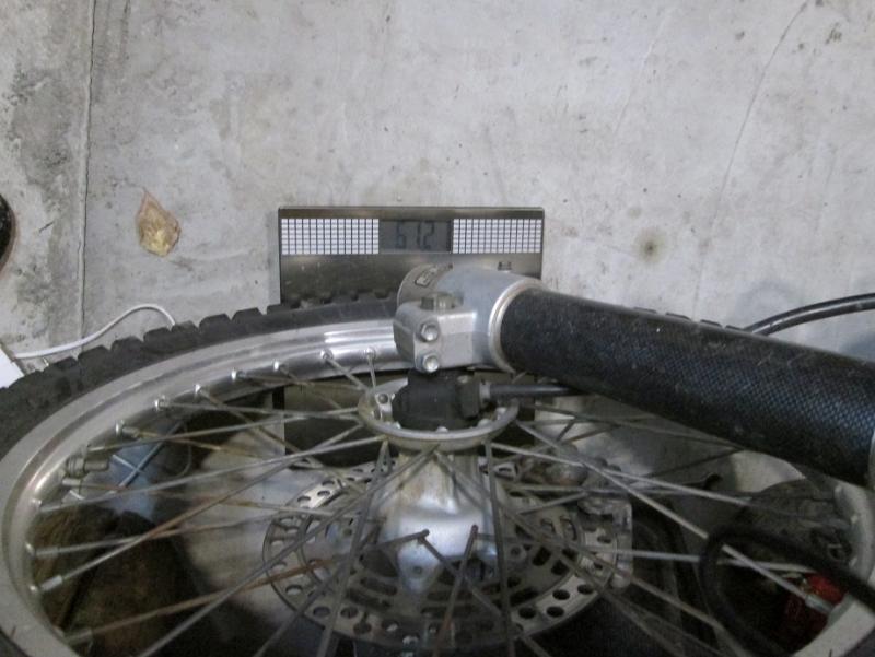

Взвешивал по такой технологии:
Цитата(MaxDor @ 30.12.2014, 14:06) *
Положил железку на весы, чтоб колесом не продавить, обнулил весы, закатил одно колесо. Под второе наложил фанеры, чтоб повыше было. Потом пытался баланс поймать, чтоб придерживать мот только пальцем. Тож самое с другшим колесом.
Вместо подставки противодействия использовал макулатуру толщиной в 26мм, толщина весов 25мм.
Облокачивал мот рулем на стеллажи. В баке ХЗ скока топлива. Открывал крышку, не видно.
Взвешивал три раза, взял максимальный значения, т.к. в последующих замерах вес был меньше.
Предварительно 61.2 + 52.3 = 113,5
Ну, пусть 120 т.к. не знаю что в баке.
После взвешивания катался 1-2 часа.
Летом попробую взвеситься на ТО.
