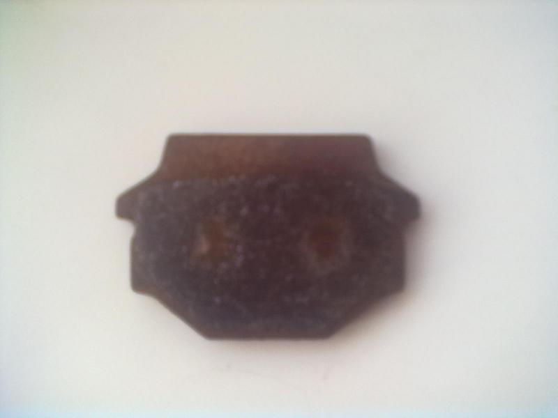

Здравствуйте, уважаемые мотоциклисты. Нужна ваша помощь. Я потерял тонкую пластинку которая удерживает тормозную колодку (та, что ближе к колесу) на заднем суппорте. Пластинка аналогичная "пищалкам" на автомобильных колодках. Продавец мотозапчастей сказал мне, что она может быть в комплекте оригинальных колодок. Если кто заказывал такие или покупал, подскажите, так ли это? Или не стоит заморачиваться и изготовить ее самому. Фото самой колодки

Есть такие запчасти- называются лишние. Вот это она походу и была у тебя)

Истинно так! Эта пластинка вроде называется "противоскрипная". Или "противодребезговая". Не стоит заморачиваться, ни длину тормозного пути не влияет.А колодка удерживается в суппорте своими выступами.

забыл сказать: на этой пластинке она то и держится! Потому я и заморачиваюсь. Одними выступами эта пластина держится на суппорте, а другими держит колодку.

Колодку не может держать пластинка или пружинка. Колодку держат направляющие-Pin-железные штырьки по простому. Это силовые , основные элементы, главные.
А пружинки служат ,что бы колодка не брякала при движении и не изнашивала суппорт и направляющие от тряски.Частенько бывает что эти пружинки утеряны.
ИМХО -пружинка, по хорошему, нужна.

Степан прав, она держится на направляющих. Помогите удалить тему. Спасибо за помощь
