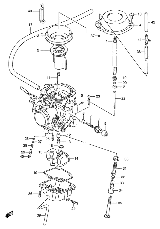

- - Huandi   Стал ставить карбюратор, пролежавший пару лет в су...   18.4.2015, 12:21
- - Leksey   Напокупают сырца...   18.4.2015, 12:29
- - Huandi   Цитата(Huandi @ 18.4.2015, 14:21) Трубки ...   18.4.2015, 17:26
- - Huandi   Цитата(Дядин-Сибиряк @ 18.4.2015, 21...   18.4.2015, 21:29
- - Leksey   На Джебеле в диффузор? Да ну.   19.4.2015, 5:52
- - Huandi   Цитата(Leksey @ 19.4.2015, 7:52) На Джебе...   19.4.2015, 10:47
