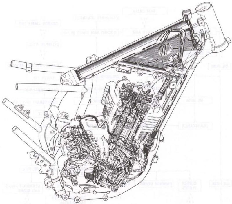

Привет.
Вот схема движения масла одновального DR250.
Обьем1.9л с заменой фильтра.
СПС ЗА ФОТО,ОБЪЕМ 1.9 ЭТО В РАМЕ ИЛИ ВСЕ ВМЕСТЕ?

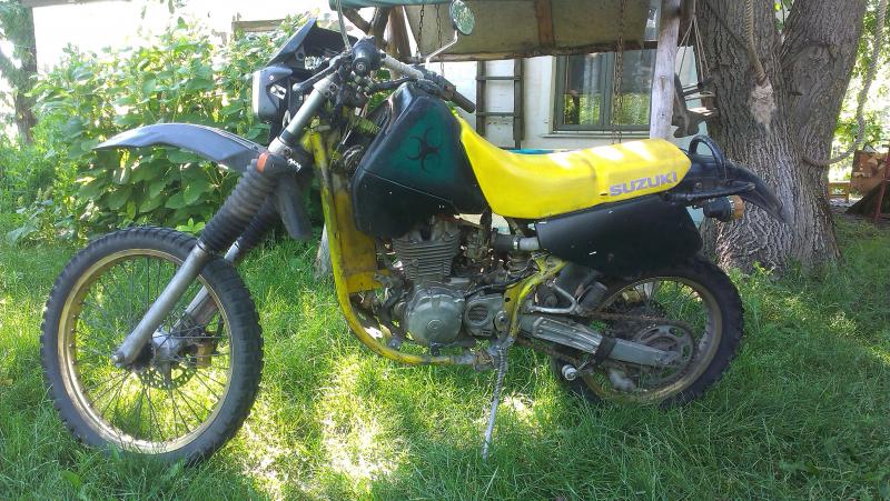

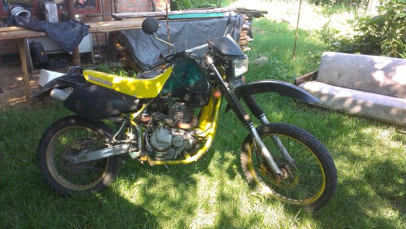

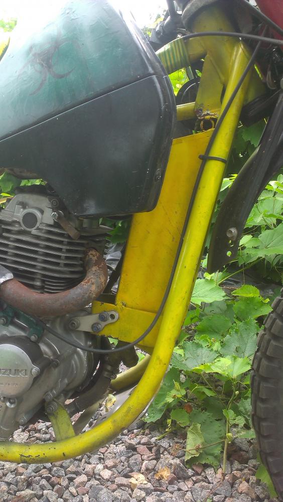

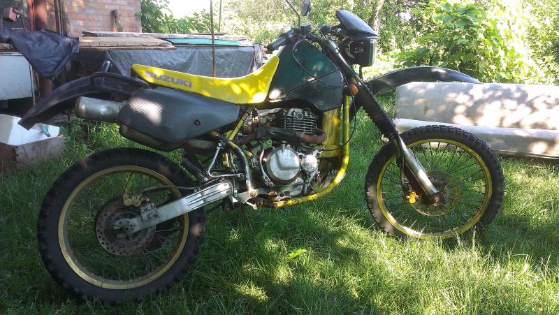

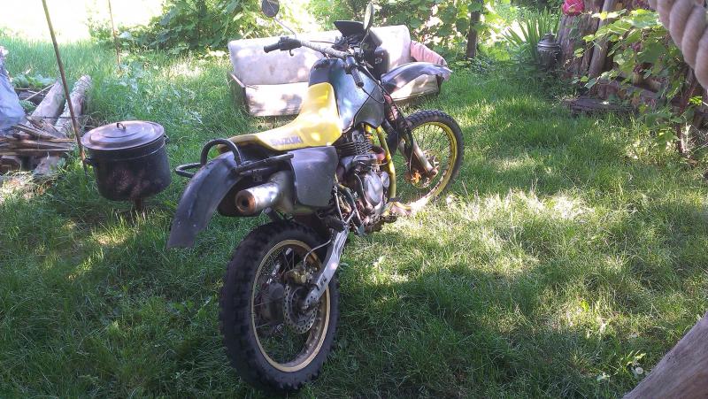

Я в самодельную раму (от явы)встроил резервуар для масла на 3л и налил туда синтетику 5w40 лукойл,так как масло синтетика(а оно более жиже)то на холодный двигатель стекает все в картер,а при прогреве по щупу полный,тоесть получается мерять уровень масла нужно только на теплый движок,по мануалу тоже так пишут.Снизу на входе в движок с рамы встроил тройник слива с сеткой и магнитами,двигатель откатал уже больше 1000км особо не греется смазка впрыском происходит нормально,работа двигла ровная и без шумов,(поддерживаю идею про больший обьем масла в раме,как полезнее+остывает лучше)
Учиться никогда не поздно)
newone
сообщение 30.7.2015, 13:31
Bradypodidae
Сообщений: 1665
Регистрация: 2.9.2011
Выложи чтоль фото своего пепелаца) Любопытно прям, что у тебя получилось)

Brumboks
сообщение 15.7.2016, 16:30
Сообщений: 33
Регистрация: 8.1.2015
Вставить ник Цитата Из: ПОЛТАВА
Мотоцикл: DR 250S-94год
Ну вот,откатал на моем "Горбунке"больше 3000 км.Рама с маслом работает нормально-охлаждение хорошее.Требуется настройка клапанов(-читаю тему.))По расходу-до 3х литров на сотку при максимальной скорости (115-120км/ч).Карбюратор настроен нормально-китайцы с таким-же объемом не прорываются ни на рывок ни на динамику .Вилка с ЧЗ кросс.Фара с "китая" но доработанная-свет как в хорошем авто.Тормоза с "Али"китайцы выручают...Воздухан из фильтра ВАЗа,работает нормуль.Фото перед "новой шкурой"-сейчас в покраске-обновляю вид.
Цитата(Макос @ 30.7.2015, 10:35) *
+1
И ещё что случилось родной "вечной" рамой?
Рама от прежнего владельца пострадала в дтп,(по его словам так)может продал,может украл...мне ничего не известно,я детали у него купил почти даром,а дальше начал искать к чему мотор прилепить)))
