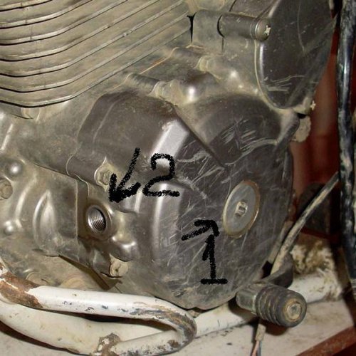

Всем проивет! Нужна помощь,решил сменить грм а пробку с левой крышки выкрутить не смог,шестигранник сорвал.Что делать??? Пробка на фото которая #1

- - Javdet   Попробуй включить 6-ую передачу и выставлять метки...   13.1.2015, 15:37
|- - Zevs1987   Цитата(Javdet @ 13.1.2015, 12:37) Попробу...   13.1.2015, 15:45
- - Yarik333   Вставить шестигранник и прихватить в нескольких то...   13.1.2015, 16:42
- - Wolakolak   фото в студи, раз лечим на расстоянии.   13.1.2015, 16:54
- - jak40   Цитата(Zevs1987 @ 13.1.2015, 16:24) ...вы...   13.1.2015, 16:57
- - Zevs1987   Всем спасибо,сделал как Ярик написал,пропилил болг...   13.1.2015, 17:40
|- - Dalnoboi   Цитата(Zevs1987 @ 13.1.2015, 17:40) Тепер...   13.1.2015, 17:54
|- - Zevs1987   Цитата(Dalnoboi @ 13.1.2015, 14:54) В Пол...   13.1.2015, 19:56
|- - анDrей   Цитата(Zevs1987 @ 13.1.2015, 19:56) У них...   13.1.2015, 23:29
|- - Dalnoboi   Цитата(Zevs1987 @ 13.1.2015, 19:56) У них...   14.1.2015, 0:51
|- - jak40   Цитата(Dalnoboi @ 14.1.2015, 1:51) Закажи...   14.1.2015, 12:20
- - abrazive   нужно было два отверстия просверлить глухих диамтр...   13.1.2015, 18:36
- - griggs   Цитата(Dalnoboi @ 14.1.2015, 1:51) А точи...   14.1.2015, 7:22
|- - bord-51   Цитата(griggs @ 14.1.2015, 7:22) Шестигра...   14.1.2015, 18:09
- - KettlePRO   http://cross-region.ru/goods/Lyuchki-reviz...el250...   14.1.2015, 11:48
- - VeHDeTTa   надо было норм шестигранник и пневмой, даааааа, в ...   14.1.2015, 12:22
- - Leksey   Между прочим весьма остроумно.   14.1.2015, 22:19
- - Zevs1987   А где взять такой? Что то я не понял!   14.1.2015, 22:28
- - Leksey   Во всяких крепиках должны быть. Небольшие бытовые ...   14.1.2015, 22:39
