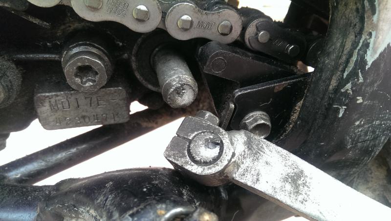

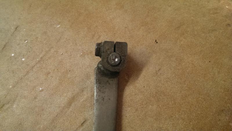

Друзья, кто что посоветует мне в такой беде: Неудачно завалившись на Бахе в колее на левый борт загнул вверх лапку КПП. Не думая долго распрямил её вниз и сразу же, положив её вместе с обломанным концом вала в рюкзак, поехал домой на одной передаче )) В общем вал переключения обломлен как раз по уровню лапки, то есть торчит из мотора достаточно длинный конец, на нём даже остатки шлицов видны (позже будет фото)... понятно что половинить надо и вал менять.. так и сделаю, но не в разгар же сезона! Может кто подскажет как можно побыстрому заколхозить чтобы покататься пока? )

Сварка если только.... но лучше половинить и чинить

Сварка убьет сальник. Можно попробовать сделать на остатке вала болгаркой шлиц и сделать самодельную втулку с приваренной к ней самодельной лапкой. На втулке нарезать резьбу под болт, надеть это на вал и вкрутить болт напротив шлица на валу.

Убьет и что? Поставить новый. Он же снаружи надевается

Вариант со втулкой выглядит сложно в сравнении со сваркой. Остановлюсь наверное на сварке и дополнительном сверлении в торец вала и обломка, нарезкой в отверстии резьбы и стяжкой болтом.. если не будет более интересных и надежных вариантов )
так после сварки на шов натянется ли сальник? как приварят важную роль играет

Сужение видишь. Если нормально сварить и обработать будет ровный цилиндр

Цитата(Mr.Hott @ 28.6.2015, 9:11) *
...сверлении в торец вала и обломка, нарезкой в отверстии резьбы...
А, ну тут всё просто, осталось придумать чем сверлить и чем резать.
Напугать хочешь )) Вышел в гараж, схватил старое сверло, засверлил для пробы. Сверлится легко, думаю и с резьбой не будет проблемы )

Если даже и получится, в этом креплении нет смысла, прочности не добавит, станет только хуже.
Почему??

все держаться на прочности болта будет, а проворачиваться не будет? это тебе на одном конце лдевая, а на другом правая резьбы нужны, чтоб нажатия не выкручивали, хотя что так что так лапка в разные стороны давится..как ты стянешь их? разболтается же, видится так..фиксаторами намазать наверно надо

Потому что хороший сварщик придумает как проварить глубоко, а сверловка ослабит шов. Если не придумает и болт не поможет. Диаметр у болта маленький, момент не выдержит, М6 рукой свернется, не то что ногой, вон вал штатный, сколько там..12мм, и тот свернуло. Ну и как тут заметили после отламывания сварки этот болтик максимум поможет не потерять педальку, проще проволочкой привязать. Делай втулку, век воли не видать.

У меня приварена лапка к валу от предыдущего хозяина.я ее сломал снова.и снова заварили.
Сейчас жду новую лапку а Димон86 мне вал подогнал в очень хорошем состоянии.
Сальник кстати не тек.

Потому что хороший сварщик придумает как проварить глубоко, а сверловка ослабит шов.. Делай втулку, век воли не видать.
Сверловка же будет по центру, неужели шов может доходить до центра вала? Да и не важно это! Ты замечал что большинство валов имеют полую середину? Либо по центру идёт канал масляный, либо просто для облегчения, иногда даже внутри вала идёт другой вал или шток.. и это не ослабляет вал потому что момент передаётся в основном по максимальному диаметру, то есть по внешней поверхности вала. Хотя и ты меня убедил в невысокой полезности болта стяжного )) В общем буду искать сварщика хорошего, ну и вал уже заказан )
