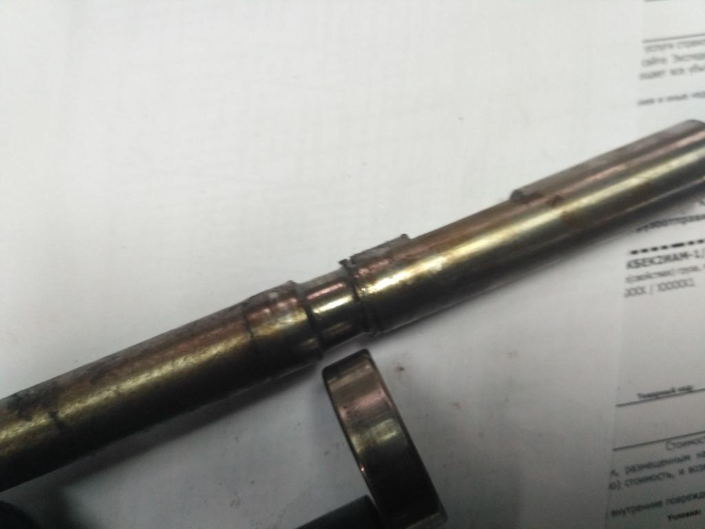

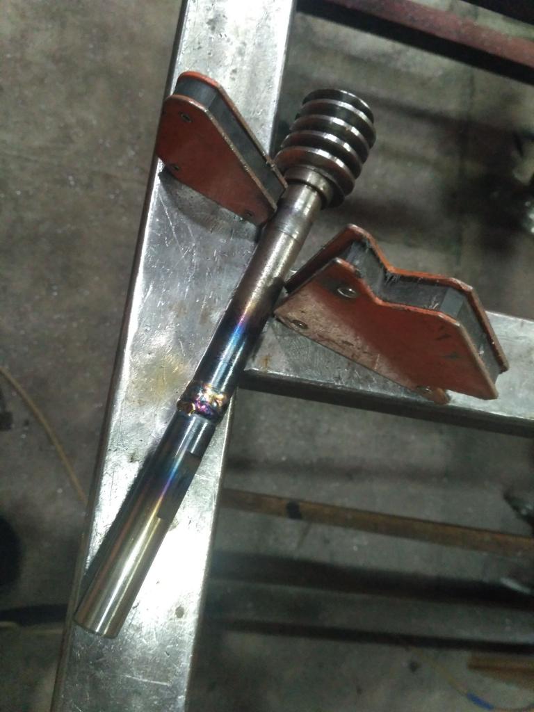

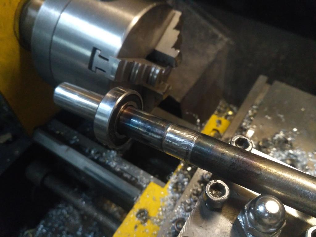

Восстанавливал вал, сожранный заклиненным подшипником. Это от лентопила. Вал от редуктора к ременной передаче. Он за одно целое с червяком и заказать новый ваще не дёшево бы вышло.

Много раз таким методом восстанавливали. Тут главное от сварщика ,наплавить чтоб меньше повело вал. Один раз сварной прикололся. Шовчик прошёл сармайтом... Ох и поматюкался я обтачивая вал и затачивая резец..))))

А как добился, чтоб его не повело?

bord-51 , полоску наплавил,затем с другой стороны вала полоску, и так далее... В конце, пока место наплавки нагрето, при необходимости кувалдочкой на глаз... дальше работа токаря.

После школы работал на авторемзаводе, там коленвалы наплавляли автоматом и потом шлифовали. Так что метод вполне отработанный.

Мне как-то доводилось править вертикальность колонн из нерж трубы 169*9 рихтовочными швами. За миллиметры на высоте 4 м боролись.
