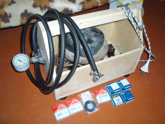

А я сегодня разобрал холодильник у бывшей и привёз к себе в деревню компрессор от него.. smile.gif Сколотил ящичек из фанеры, приладил манометр от сломанного ножного насоса советских времён... и получился компрессор ... почти бесшумный для накачки колёс и для дымогенератора в коптилку.. smile.gif

Чосе! Модный ящик! Шнур хороший.

Крутяк!!, только охлаждения ноль.

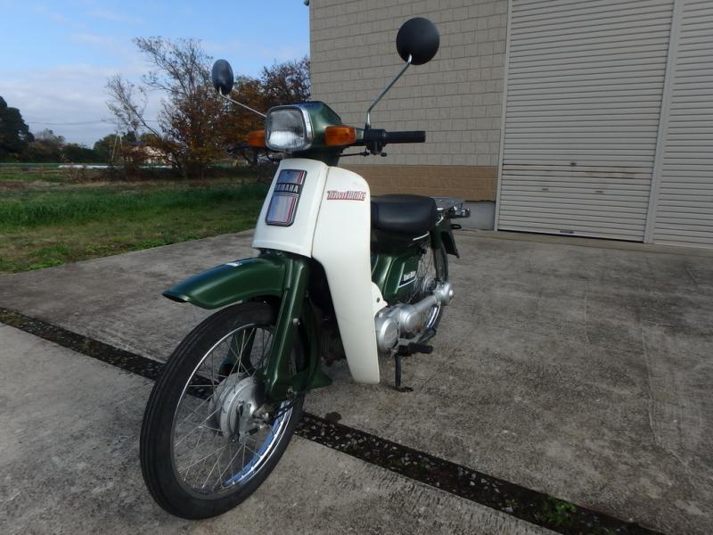

Купил мопед маман за грибами ездить, огромное спасибо Тимофею, чуть не под микроскопом его посмотрел, доставил и вообще Тимофей-Крут=))!!). Пробег у мопеда 4000 км реальный=)). Сегодня чуть прокатился после обслуживания игрушка игрушкой, но такая классная drinks.gif

Красив.

Компрессор есть, подскажите че куда крутить? И это, в нём масло же бултыхается....

Да он там чё лишнее выплюнет, а на оставшемся уж сколь проробит столь проробит.
Вообще, производительность никакая.

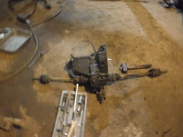

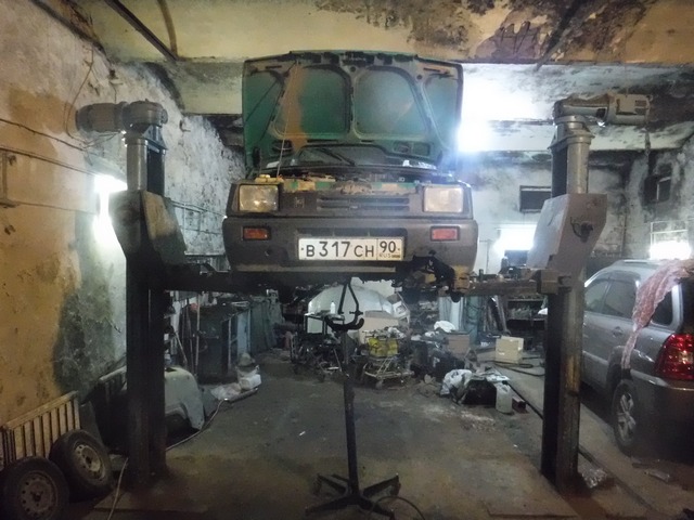

а я сегодня , в мастерне у товарища , заменил на своей окухе маховик за 2, 5 часа . цена маховика в сборе 1.680 рублей .
Ура, я снова могу летать)))

зато давить должен 16 кило.

там всё просто до безобразия... Бокорезами прямо на месте отчекрыжил медные трубки идущщие от компрессора (две, третья заглушена, её не трогаем вообще) . Хладоагент пшикнул и улетучился... Теми же бокорезами откусил лишние провода идущие от пускового реле на терморегулятор... Выдернул компрессор из холодильника... Из пускового реле торчат два проводка- это вход 220в. Из компрессора три трубки , вход, выход, залушена. Включаем в сеть, смотрим откуда дует- туда и шланг... Продаю.тся шланги с манометрами, что весьма удобно колёса качать...
Не выплюнет ничего ежли компрессором в футбол не играть... smile.gif Производительности хватает с лихвой для накачки любых колёс.... И идеален для коптильного дымогенератора для холодного копчения..
Для Покраски и прочего есть другие компрессора... Этот же бесшумен и способен работать сутками без остановки, при этом сильно не нагреваясь...
Я специально и сделал ящик открытый максимально. Этого хватает для непрерывной работы в течении трёх суток минимум... Проверено.... smile.gif Этот компрессор у меня второй... smile.gif

Я такой для аэрографа колхозил. С ресивером из пласмассовой бутыли.
Беспонтово, но денег не было ))
