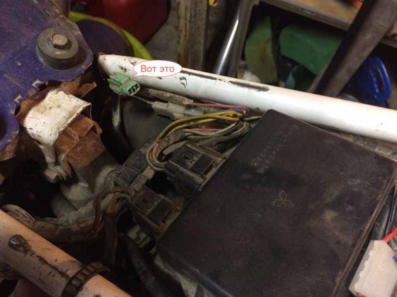

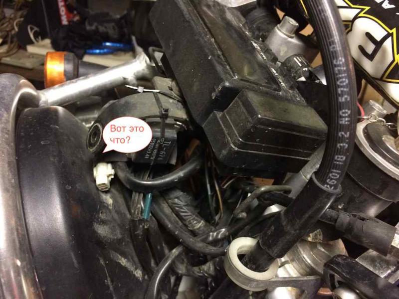

Беспокоят скорее моё любопытство, но беспокоят вот эти два разъёма:
Кто знает, для чего они? Они у меня изначально так просто торчали, может туда что-то полезное воткнуть надо или можно что-то интересное воткнуть?

интересное (правда не знаю что) можно воткнуть в белый за приборкой - там плюс и минус от зажигания. про этот разьём кучу раз писалось начиная с волосатых годов форума и гугл про это тоже помнит)) например:
Цитата(parmenoff @ 16.5.2008, 0:21) *
И ещё: два свободных провода от приборки используются для установки на руле кнопки обнуления суточного пробега/таймера, равно как на DR-Z400.
Цитата([sg] @ 3.3.2010, 23:10) *
под приборкой - фишка с приборки, на дрз400 на эту фишку присоединяется кнопка - функция секундомера.
и дальше эстафета)
а зелёный разъём под седлом - для подключения датчика боковой подставки.

Спасибо, тема с + от зажигания нравится.
Про зелёный понял, про белый не очень, для просветления поищу схему.

А белый разъем не от датчика выжатого сцепления?
Просто у меня рычаг сцепы не родной стоял (без датчика), я так и думал, что это от него...
А зеленый, если он от датчика подножки - должен же быть "перемкнут", если просто отключить - будет всегда разомкнуто и мот не заведется... Не?

Что-то припоминаю, что приборка у меня от DRZ400 возможно, во!
Он как раз нормально разомкнутый.
На схеме DRZ
Похоже, этот тот самый разъём, что торчит из приборки просто так. В никуда. Странно.
нет. там вроде цилиндрическая клемма была.
ты прав, на фото ответная часть, которая ведёт к датчику. гнездо со стороны проводки - непонятно где) хозяин, расскажи, чего там у тебя?
а приборки от дрз400 и джебела отличаются только индикационным блоком, как я понимаю.
Возможно. Я оставил блок лампочек от джебела, а приборку воткнул от дрзета. Там можно переставить их.
