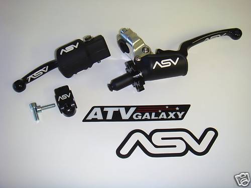

Поставил ручки ASV.
Концевик сцепления продумано прицеплен - в пучке проводов за лампой если его отцепить, то оставшиеся контакты как раз можно закоротить между собой штатными разъемами - все уже предусмотрено, то есть.
Для подключения вместо штатного концевика переднего тормоза в природе существуют гидро-датчики, вкручиваемые вместо болта. Если кто-то этим озабочен вдруг.
Ручки рулят, то что надо.

Huandi, а фотки будут? smile
сообщение 26.2.2010, 13:30
Сообщений: 23405
На моте потом сфоткаю, а с покупки вот картинка:
Теперь можно снимать защиту ручек - эти не ломаются (могут отгибаться в обратную сторону). biggrin

а скока длинна рычага?
сообщение 26.2.2010, 14:27
Сообщений: 23405
Сцепления примерно как родной, может даже чуть длиннее в сумме (точка поворота рычага смещенна). Тормозной короче родного - как раз как нужно. Намного удобнее и приятнее по ощущениям родных.

Huandi, Классная штука. Пароли, явки?
Крепление тормозной ручки не уже штатного? По занимаемому на руле месту.

и с левым зеркалом теперь чего?
сообщение 26.2.2010, 23:12
Сообщений: 23405
Для левого зеркала надо только полу-хамутик дополнительно, чтобы поставить тот полу-хомутик, который с резьбой для зеркала, обратно.
Тормозная ручка крепится вместо родной, тормозной цилиндр старый остается.
Вот лот http://cgi.ebay.com/ebaymot....6088228
Недешево, конечно. Есть ручки ASV немного попроще и дешевле. Это как бы самые крутые.
