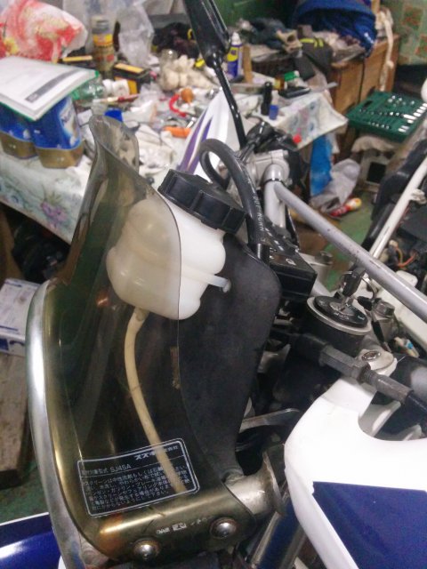

Решил продлить жизнь цепи, давно хотел сделать что то полезное для мотоцикла, а не сломать пока его разбираешь.

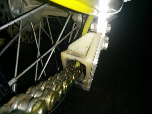

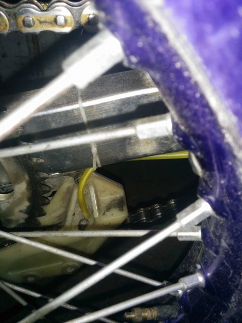

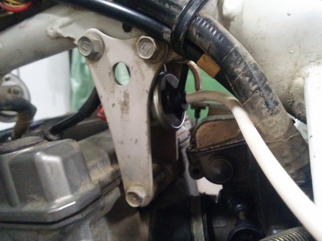

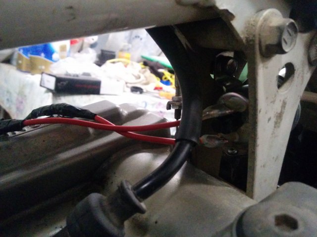

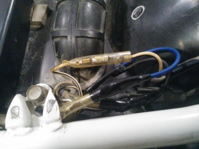

Дак вот сегодня набрался терпения, и приступил. Сначала парился куда засунуть этот электро клапан, думал сперва на вилку, многие туда ставят, я решил вынести себе мозг и засунул его над двигателем, вроде удачно получилось. Запитал я его от заднего габарита, то есть она не капает пока не закроешь, а повернул ключ в зажигании и все побежало масло =) На цепь капает масло из ловушки цепи, засверлился и туда отпустил, чуть чуть заплавил, вроде держиться.

Ты продырявил ради этой штуки ветровик? Он же японский. Оригинальный. Почти уже раритетный. А это ты отдерешь скоро. Хотя сам факт выполненной работы я уважаю, и всяко поддерживаю.
И да. Нужно, чтобы капало только при движении, а не сразу после ключа.

Он пришёл с Японии уже с одной дыркой, её как будто ножом кавыряли, я думаю не испортил...

Тогда ок )

Вообще ставят краники, я поставил от капельницы, выставил примерно 2 каплю и в минуту достаточно и не так в масле, да даже и в масле я не парад на нем поеду там все ровно тоже какие wink.gif

Надо к стоп сигналу присоеденить питание,тогда не всегда будет капать,а типа порционно.
Зачем? Тормозишь и оно льёт? Глупости какие..

А как, при этой схеме, смазываются уплотнители цепи (те самые О-Х-W-ринги?)
Смазка, попадает только на ролик.
Перемахнуть наружу за забор основного звена и смазать уплотнитель, она ведь не способна?

Делал подобный смазщик))) Клапан от омывателя - г, нет "Г". У меня три штуки полетели. Он не предназначен для постоянного открытия (на машине работает кратковременно), мне попадались не иаслостойкие, резинка на клапане разбухала и перекрывала канал.
Мой последний вариант был таким: клапан газ/бензин от авто, трубки от капельницы, две иглы выведены на звезду и по ней центробежной силой масло попадает на цепь.
