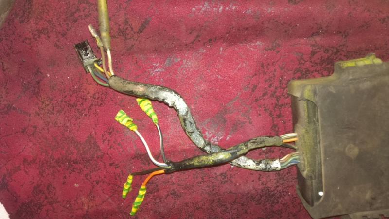

Мотоцикл: DR 250S-94год
Собираю проводку(dr 250 94года)столкнулся с проблемой:количество проводов выходящих из "CDI unit" по факту 10,а в мануалах 11,9и7.Может какого не хватает или у кого-то есть с 10ю проводами на выходе?мот без аккумулятора.из cdi выходят жгуты с фишками :

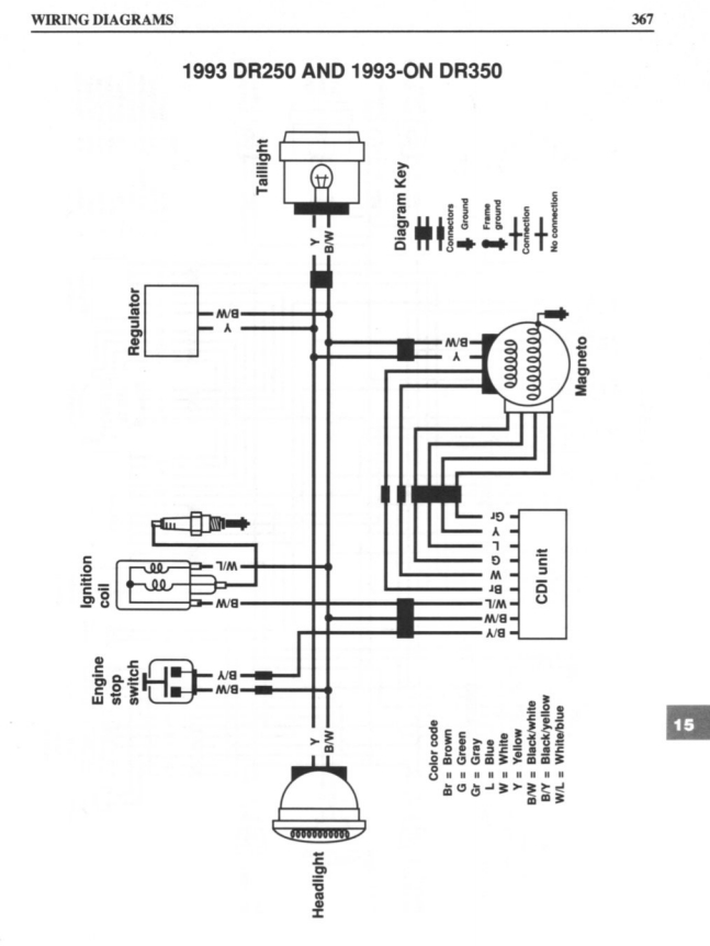

- - kserv   Если честно, я не очень понял вопрос. Я не уверен ...   10.2.2015, 10:37
|- - Brumboks   Цитата(kserv @ 10.2.2015, 7:37) Если чест...   10.2.2015, 19:13
- - kserv   Ссылку на мануал если можно скиньте, мы смотреть н...   10.2.2015, 21:10
|- - Brumboks   Цитата(kserv @ 10.2.2015, 18:10) Ссылку н...   10.2.2015, 23:17

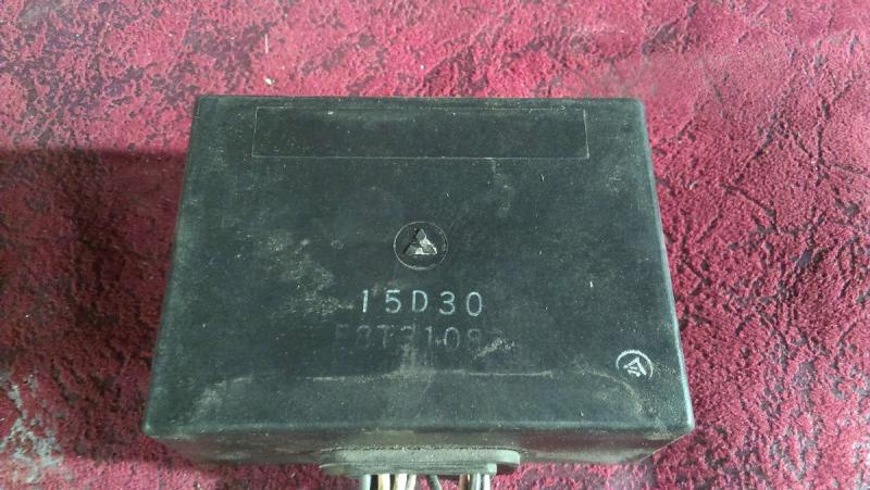

- - kserv   Сфотографируйте маркировку CDI.   11.2.2015, 19:44
|- - Brumboks   Цитата(kserv @ 11.2.2015, 16:44) Сфотогра...   11.2.2015, 22:44

- - Brumboks   Сегодня завел мот,работает нормально но не глушить...   16.2.2015, 15:55
- - kserv   По схеме я понял что черно-желтый перемкнув на мас...   16.2.2015, 16:18
- - Brumboks   Разобрался с проводкой-не глушился мот по причине ...   13.5.2015, 9:22
