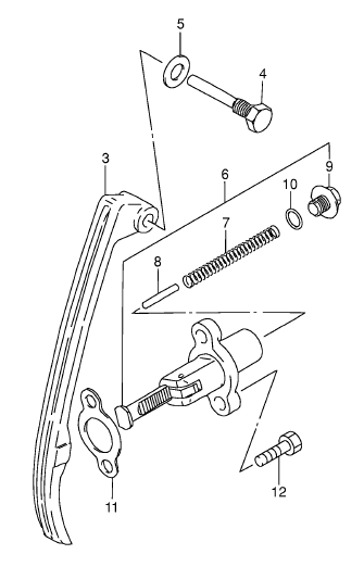

Цепь ГРМ проверяется по выходу натяжителя внутрь. Если почти полностью, лучше её менять.

serg, а где смотреть то на натяжитель?

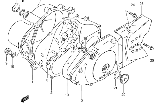

Egor1980, в 200ке это просто делается, откручиваешь винт №9, аккуратно достаешь пружину, потом откручиваешь сам натяжитель (два винта №12) и достаешь и смотришь сколько еще осталось делений до полного срабатывания натяжителя.
Собирать нужно в обратной последовательности, только предварительно нужно снова взвести натяжитель, отжимаешь фиксатор и задвигаешь его. и прикручиваешь на место, потом вставляешь пружину и закручиваешь болт №9.

Натяжитель - пимпа справа-сзади цилиндра. По идее надо открутить 2 болтика и посмотреть. Но сам не откручивал, пусть скажут те, кто занимался smile

на двухсотке эта "пимпа" слева smile

Попробуй болт №9 выкрутить, достать пружину, потом чемнибудь тонким внагляк на 1-2 щелчка продавить натяжитель. Иногда такая тема происходит что автоматически не поджимается, в ручную, но без фанатизма можно.

Egor1980, по хорошему, когда установишь натяжитель, для страховки прежде чем заводить, лучше открутить заглушку №20 и пару раз прокрутить коленвал, чтобы натяжитель полностью сработал. Может это перестраховка, но хуже точно не будет smile

cherish-nick, К 10 сообщению : у меня есть как стартер поэтому за коленвал крутить не надо, вопрос задам подуратски как я пойму что он сработал?

Я то проверил уровень натяжения цени ГРМ он меня обрадовал т.к. запас хода натяжителя 1см примерно и никаких операций с этим узлом производить не надо smile но тут то и вышла оказия sad
