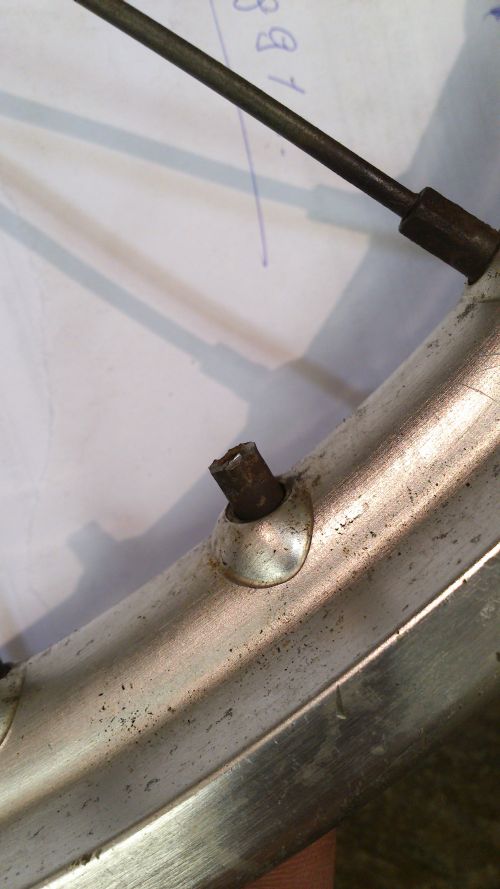

На переднем колесе XLR-250 спицы подзаржавели. Ездить можно,натяжка нормальная.
Но- решил проревизировать, расшевелить, помазать, подтянуть.
Не идут.
Грел феном,отмачивал ВДшкой. Несколько штук потихоньку,аккуратно открутил. Но очередной спице всё таки открутил голову smile58.gif
Решил поизвращаться, и в итоге получилось вот что...

Заварил полуавтоматом. Намазал мовилем, собрал, натянул. Думаю будет ходить.
Понимаю ,что колхоз конкретный.
Но всё таки ,функционал востановлен.

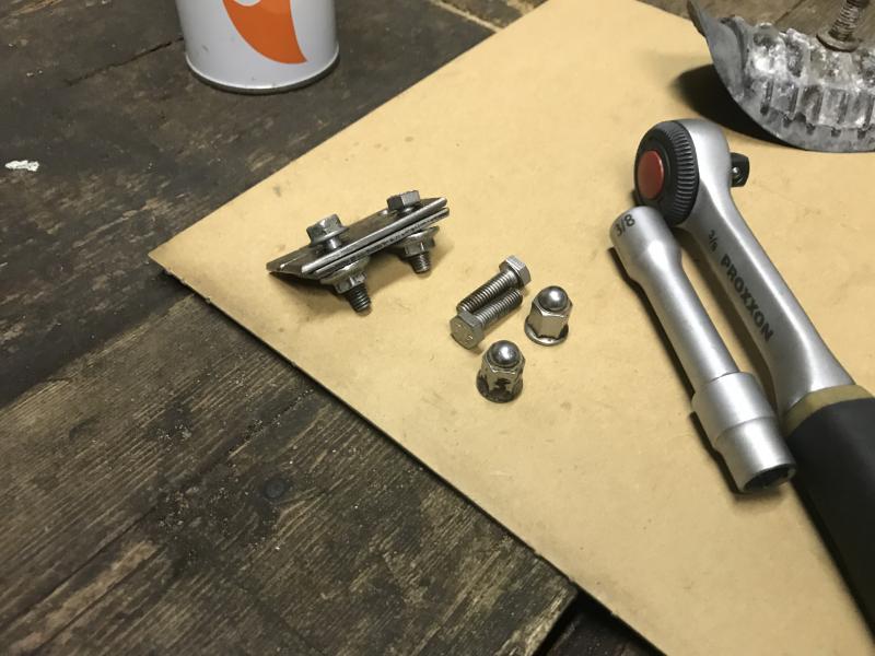

Вчера пошёл в гараж менять кеды на моте на зимние. Вывесил, снял колёса, скинул резину, переднее в порядке, поменял.
На заднем несколько спиц болтаются, думал подтянуть - фиг. Прокручивается спица где-то там под диском, а гайка прикипела. Спиц запасных нет, ждать две недели вообще не вариант, покрыху новую ставить с разболтанными спицами тоже нельзя, надо как то выходить из положения срочно. Забрызгал все гайки спиц по кругу вд-хой на ночь.
Сегодня пошёл изобретать держатель спицы -
Пять минут болгаркой и ещё пять дрелью, две пластины, четыре болта и гайки, конструкция проста, как марлевые трусы).
Крепим всю эту компанию на спицу, можно даже особо там ничего не центровать, как прижмётся так и хорошо.
Один момент - крепим нашу конструкцию примерно в одном-двух сантиметрах от гайки.
Разводным ключом номер 1 зажимаем это всё и держим.
Чуть вд-хи, чуть горелки, и дело идёт на ура. Разводным номер 2 потихоньку идёт.
Откручивается любая закисшая намертво (казалось бы) спицевая гайка.
Откручиваем, смазываем, натягиваем обратно до нужного значения, и можно ставить резину.
На спицах после процедуры не осталось ни следа. И только сейчас до меня дошло, что если так зажимать, то можно и без снятия резины всё протягивать.
В итоге всё собрал, всё протянул, и на новых кедах ещё успел катнуть, пока ночь не опустилась на город..
