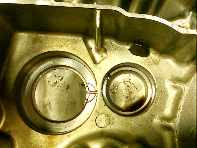

Левые подшиники КПП стоят с крышками снаружи. Ладно, но туда приходит масляный канал с ГБЦ- наверно для их смазки ж? Смотрим фото. Не оттого ли, что масло плохо просачивается через закрытый подшипник- он так хреново работает (у меня родной KOYO- в гавно, на 20ткм гудит с 40км/ч, когда взял мот- 12ткм, гудел с 60км/ч, люфт есть), и сальник выходного вала выдавливает давлением масла? Может стоит выковырнуть крышки с обеих сторон подшипников?

эти каналы и крышки на подшипниках чтоб масло сквозь валы шло, а не через подшипник выливалось

Во-первых, это уже слив масла в картер, во-вторых, смысл загонять масло меж закрытым подшипником и сальником (речь про левый подшипник выходного вала- кмк, самый нагруженный и страдающий в первую очередь)? Пойду искать на забугорные форумы...
вал внимательно осмотри, на предмет полостей и дырочек

Насчет перетяга- улыбнуло. Многие, если не все в курсе, что лучше чуть недотянуть, чем перетянуть. Левый же подшипник входного вала- тоже от перетяга цепи? Просто пытаюсь понять- так и задумано с расчетом, или как порой бывает- "собрали как получилось"?

как думаешь, когда шестерни в коробке молотят и взбивают масло, какой там туман стоит? достаточный для открытых подшипников качения? а вот пары трения шестерня-вал, когда их вилками туда-сюда гоняешь хорошо смазываются при минимальном зазоре?smile.gif
но ты сними крышечки, подшипники столько же ходить будут, а вот кпп поменяешьsmile.gif

Уболтал, чертяка языкастый! Соберу как было с завода. Надеюсь, что дело таки в качестве подшипников. Кстати, те, которые NSK стояли- как живые, а Koyo- оба, ну не в хлам прям, но люфты порядочные.

Крышка с наружной стороны имхо. Тогда шары туманом мажуться и мало в ось идёт. Если крышка с внутренней стороны, её имхо выдавить может.
